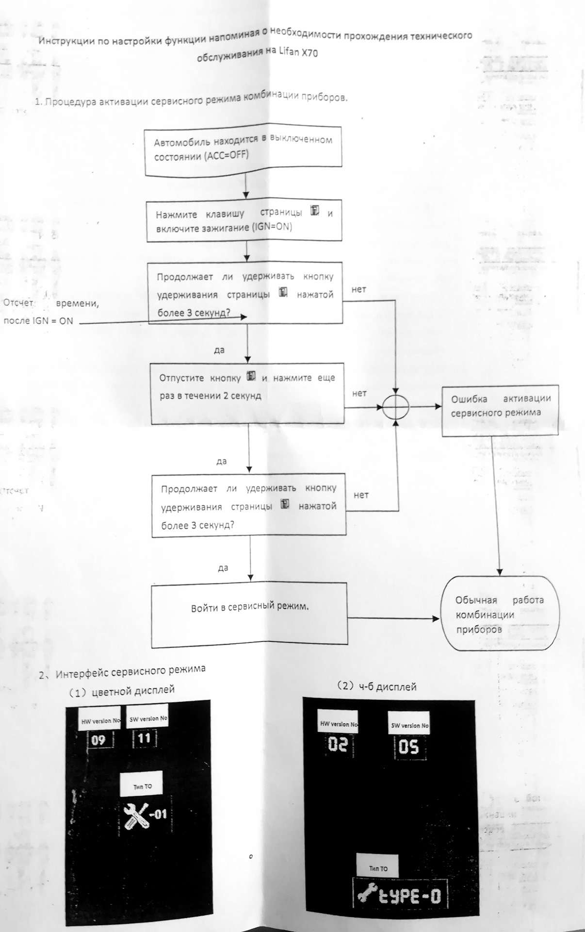

Можно с помощью этого сканера на автомобиле ЛИФАН Х-70 убрать значок межсервисного интервала? В инструкции я ничего не нашел.
Профессиональный, Ответы: 45776, Оценили: 6163 раз
По идее этот прибор для считывания ошибок OBD. Межсервисный он вряд ли сбросит.
Вот процедура сброса без этого адаптера:
