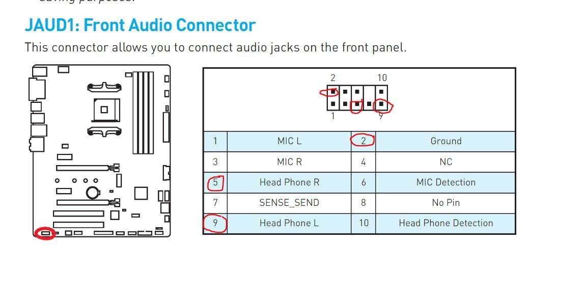

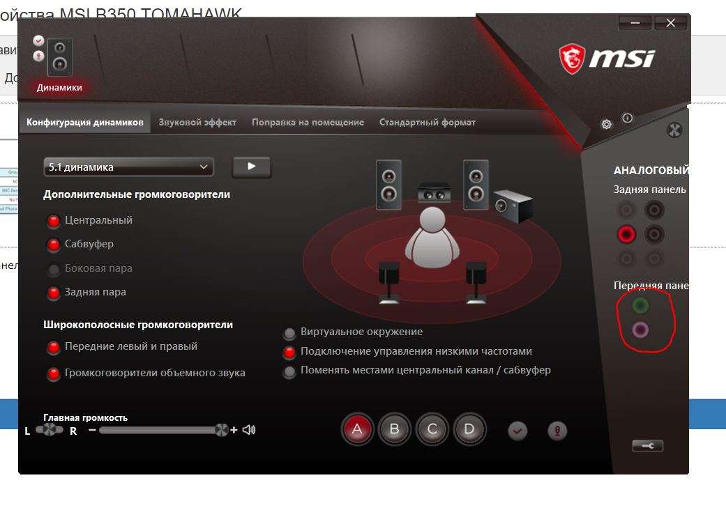

Подключил наушники передней панели и наушники не играют, ничего не происходит. На задней панели материнской платы подключено аудио 5.1, играет. Где включать или переключать наушники?

в биос посмотрите , должен быть пункт называться тип анастройки южного моста и там ищите пункт intergeted audio . или режим аудио передней панеле front panel audio . Смысл в чем, некоторые корпуса не поддерживают режим HD audio на передней панеле и нужно в биос выбирать AC97.
По поводу второго вопроса, зависит от того источники звука, плеер или браузер или что то еще умеет звук 5.1 выдавать или нет.. аимп умеет и поэтому и работает а браузер нет. И потом не звестно на каком вы сайте случшаете можнт на сайте где вы слушаете встроенный плеер не умеет кроме стерео ничего выдавать по звуку.
