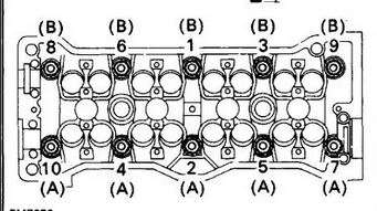

Спасибо Антон. Не подскажете порядок затяжки болтов?
5 0
Да:
Toyota 4A-FE

Антон большое спасибо
