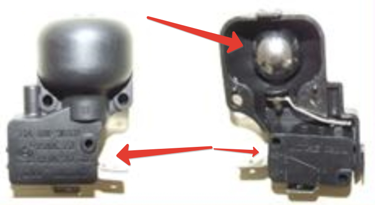

Как устроен датчик опрокидывания наклоняю а он все равно работает? Polaris pmh 2095 [Ответы 1]
Polaris pmh 2095
Вопрос 282127
User_q282127, Москва
Polaris pmh 2095
Шарик при сильном наклоне давит на рычаг микропереключателя, то что не срабатывает слабый наклон или неисправен сам микрик
