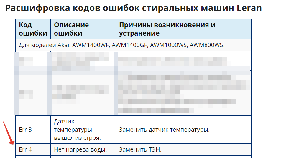

Здравствуйте, ошибка "E04" на стиральной машинке Leran wms12832 wd2. Что поломалось? И попадает ли под гарантию поломка?
Ответы 4
Нет нагрева воды, неисправен Тен, вопрос по гарантии уточняется у сервисного инженера
Константин, Рейкьявик
При включении машинки в сеть положение переключателя программ стоит на выкл, через секунд 10 слышно чтото типа глухого щелчка, раньше не было такого, потом поворачиваю переключатель на слив или сброс воды, и машинка прказывает ошибку E04, так ведёт себя сломаный тэн?
Leran WMS 12832 WD2
Это уже мастер сервисного ремонта точно определит, других расшифровок по модели нет, может быть проблема на плате, если машина на гарантии то обращайтесь, если Тен пробит то машина сама сольет воду и откажется стирать, может стирать бесконечно на режиме (стирка)
