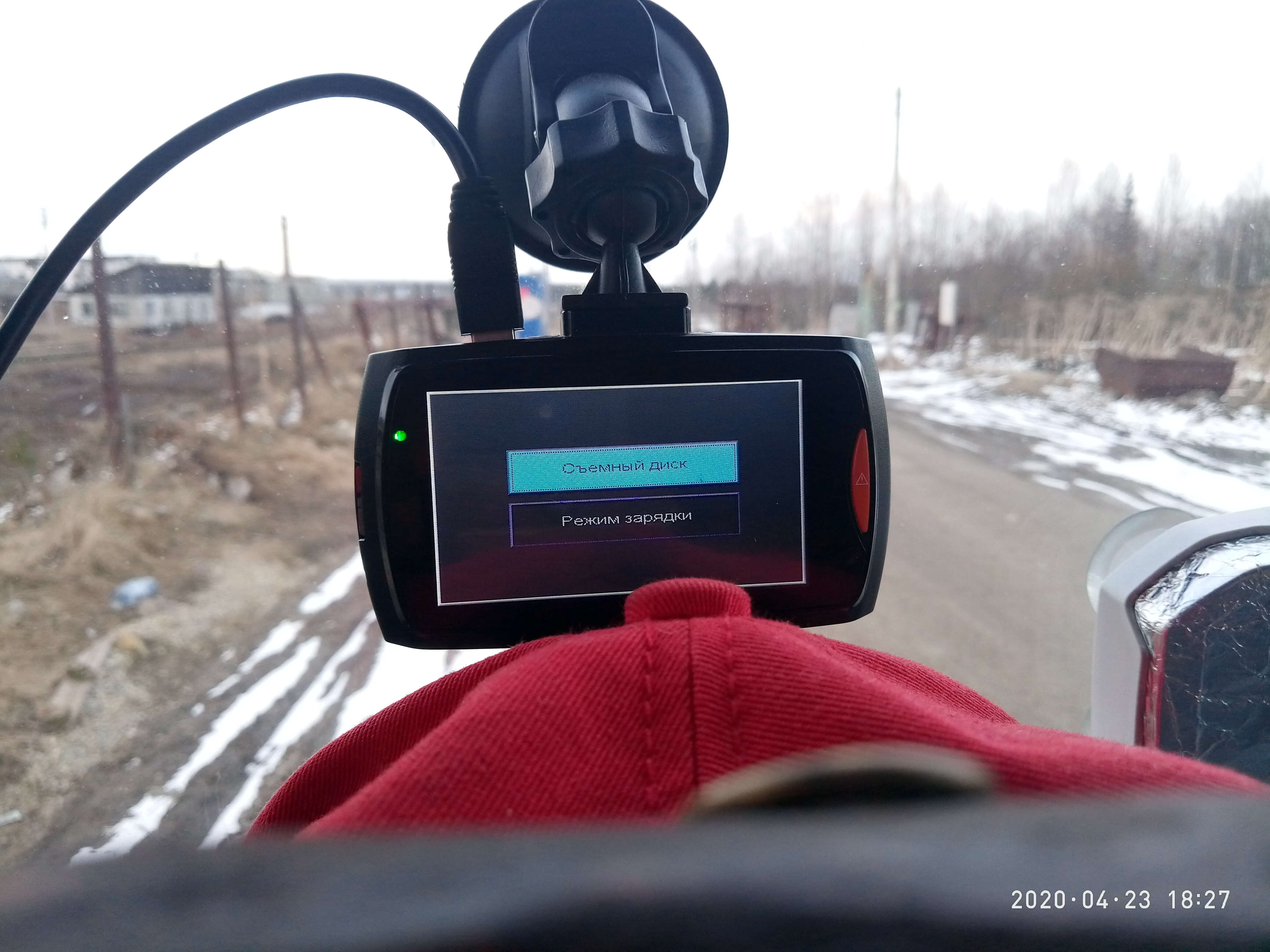

Как справиться с этой проблемой? Стало после того, как пролежал дома без работы около месяца, до этого было все тип-топ, перегружал, сбрасывал настройки, менял флеш-карту, не помогает. В чем причина?
Обычно так реагирует при подключении к ПК. Попробуйте выбрать режим зарядки и пусть подзарядится. Почистите контакты.
Если не поможет то прошивка/ремонт.
