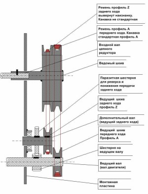

Кто может разъяснить странное устройство клиноременной передачи заднего хода в Huter GMC-6.5? Почему профиль ведомого шкива не стандартный, а намного шире, чем требуется для профиля Z? Ремень на нём опирается не на боковые клинья, а болтается по дну канавки. Встречались инструктивные сообщения, что ремень заднего хода из-за этого должен станавливаться в вывернутом наизнанку (широкой стороной наружу). Но ведь тогда он не будет нормально располагаться на ведущем шкиву (сделанном по стандартному профилю Z). Вот прилагаю упрощённую схему:

Уже сам разобрался! Ремень задней передачи выворачивать на изнанку не следует! На ведущем шкиву он должен лежать правильно (профиль Z). А вот ведомый шкив заводом-изготовителем поставлен неправильный - с другой модели культиватора, где ремень задней передачи проходит по другой схеме (там нет реверсивной пары шестерён, но естть дополнительный опорный ролик).
Ведомый шкив необходимо заменить на такой у которого один ручей (для ремня переднего хода) имеет профиль А, а второй ручей (для ремня заднего хода - профиль Z). На вышедшем из завода моём экземпляре вместо профиля Z - нестандартный широкий ручей с плоским "дном", на которое опирается ремень Z).
То есть это - заводской брак.
Из-за этого у меня при работе валил густой дум из-под ременной передачи.
