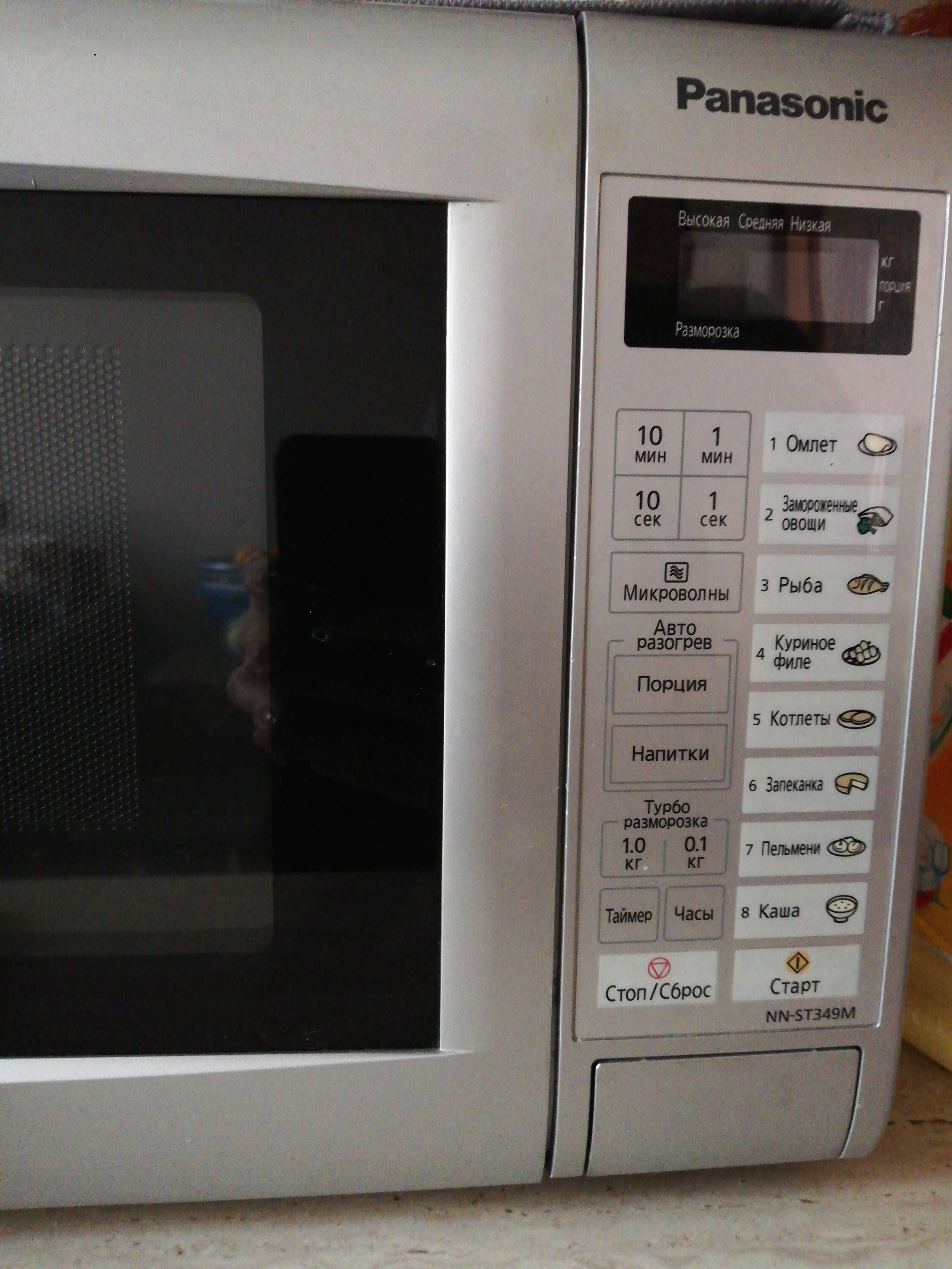

Здравствуйте! Подскажите, пожалуйста, микроволновая печь работает на любом режиме ровно 3 секунды, а после отключается. Что это может быть? Заранее благодарю за ответ.
Panasonic NN-ST349M
Неисправность кнопочной панели, плохой пропай дорожек на плате или нарушен контакт в разьемах
