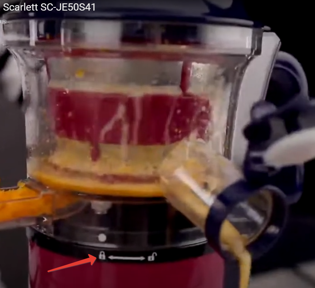

Что я могла не так сделать при первой сборке, что у меня прибор автоматически не включается? Кнопка вообще не работает.
Гуру, Ответы: 130380, Оценили: 12581 раз
Неправильная сборка (белый круг должен совпасть с замком), соберите как указано в разделе инструкции (сборка) см посылке https://mcgrp.ru/files/viewer/377712/7
