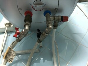

Здравствуйте, как слить воду с данного бойлера? Красный клапан справа отщёлкивает, даёт отсечки на полуобороте. Термекс RZL80-VS.

Можно открутить правую американку и снизу надавить на клапан. Либо вообще открутить выше клапана.

Перекрыть подачу холодной воды и открутить сам кран подставить емкость для слива воды и открыть кран горячей на смесителе

Третий шланг тогда для чего, если не для слива? И зачем эта красная "крутила"? Она не откручивается почему то, идёт с усилием и отвинчивается(отступает) от развилки, а затем отсчёлкивает и возвращается на исходную(прижимается обратно).

Он как раз и для слива, но видимо обратный клапан на слив не работает, поэтому предлагаем вам такие решения.

Подача воды идет через кран с красным или черным барашком? если через красный перекрыть подачу холодной воды, открыть кран с горячей водой на смесителе и кран с черным барашком и сливать воду

Откуда сливать то? Я так понимаю с чёрным это холодная вода на подачу, с красным это выход горячей, а ПРОБКА красного цвета это отвод в канализацию, так как эту пробку открутить то? Я писал что она при прокручивании как бы оттягивается и потом при отсечке обратно прижимается прокручиваясь в холостую. Просто если эта тема есть и она работает(я могу не понимать как), расскажите, кто с таким сталкивался. Потому что раскрутить трубу, разорвать линию эту и с ведром стоять ждать я и так могу, но это костыли! Там же труба под слив, как она работает, что это за пробчатый клапан??
