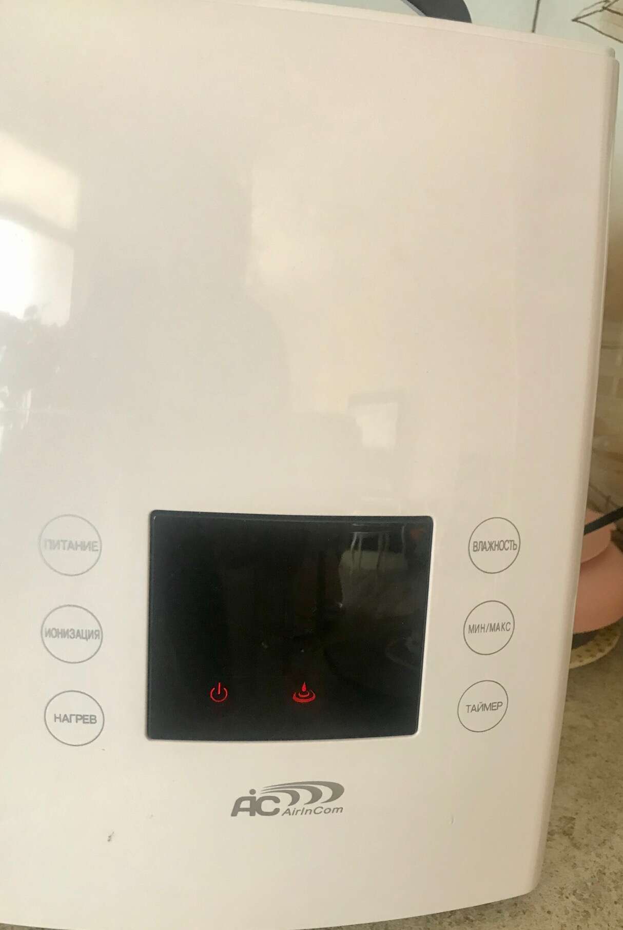

Не включается горит значок питание и отсутствие воды бак полный AIC SPS-902 [Ответы 3]
AIC SPS-902
Вопрос 294728
Алексей, Москва
AIC SPS-902
не включается, горит значок питание и отсутствие воды, бак полный
Ответы 3
Профессиональный, Ответы: 45776, Оценили: 6162 раз
Поднимите верхнюю часть с водой и посмотрите, есть ли вода в нижней части. Если нет, то не открылся клапан, пошевелите его. Если есть, то проверяйте поплавок, отвечающий за уровень воды, он в нижней части.
Алексей, Краснодар
Вода в нижней части есть и с поплавком по моему все норм, но ошибка не ушла
Пошевелите поплавок, двигается ли он вообще. Если да, то может где то контакт отвалился от него.
