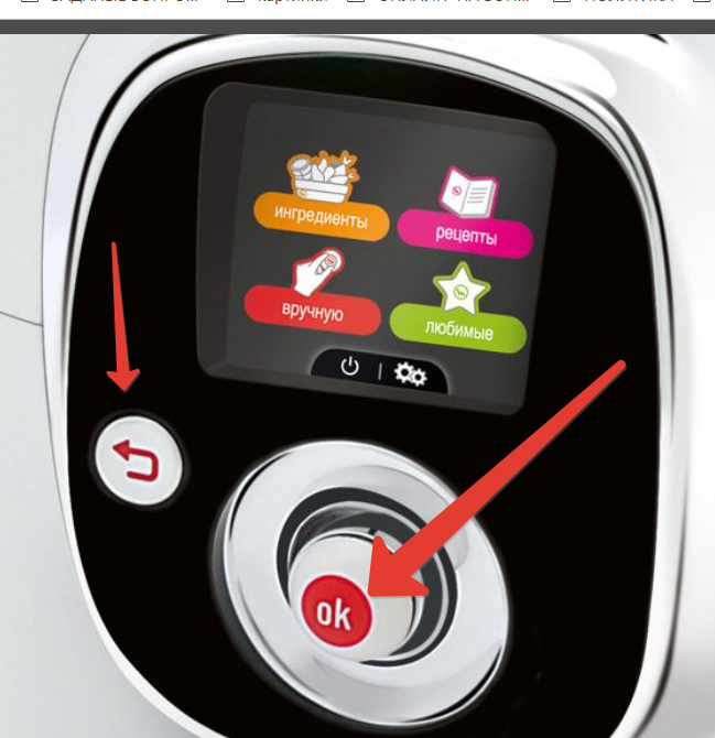

Для входа в сервисный тест
зажать одновремено кнопки указаные стрелкой, далее включить мультиварку в розетку, текст будет на английском читайте подсказки, начнется тест кнопок\проверка джостика (повернуть вправо или влево)\закрыть крышку открыть крышку проверка замка\проверка датчика кастрюли убрать кастрюлю поставить на место\проверка датчика давления нажать кнопку датчика снизу крышки крайнюю справа\далее проверка экрана 3 цвета\проверка нагрева с указанием температуры налить внутрь воды см нагрев на дисплее\проверка давления закрыть крышку см на дисплей температуру и таймер времени, пока не сработает клапан сброса давления\ждать до полного сброса и появления на дисплее TEST COMPLETED ТЕСТ ПРОЙДЕН МОЖНО ОТКРЫТЬ КРЫШКУ
