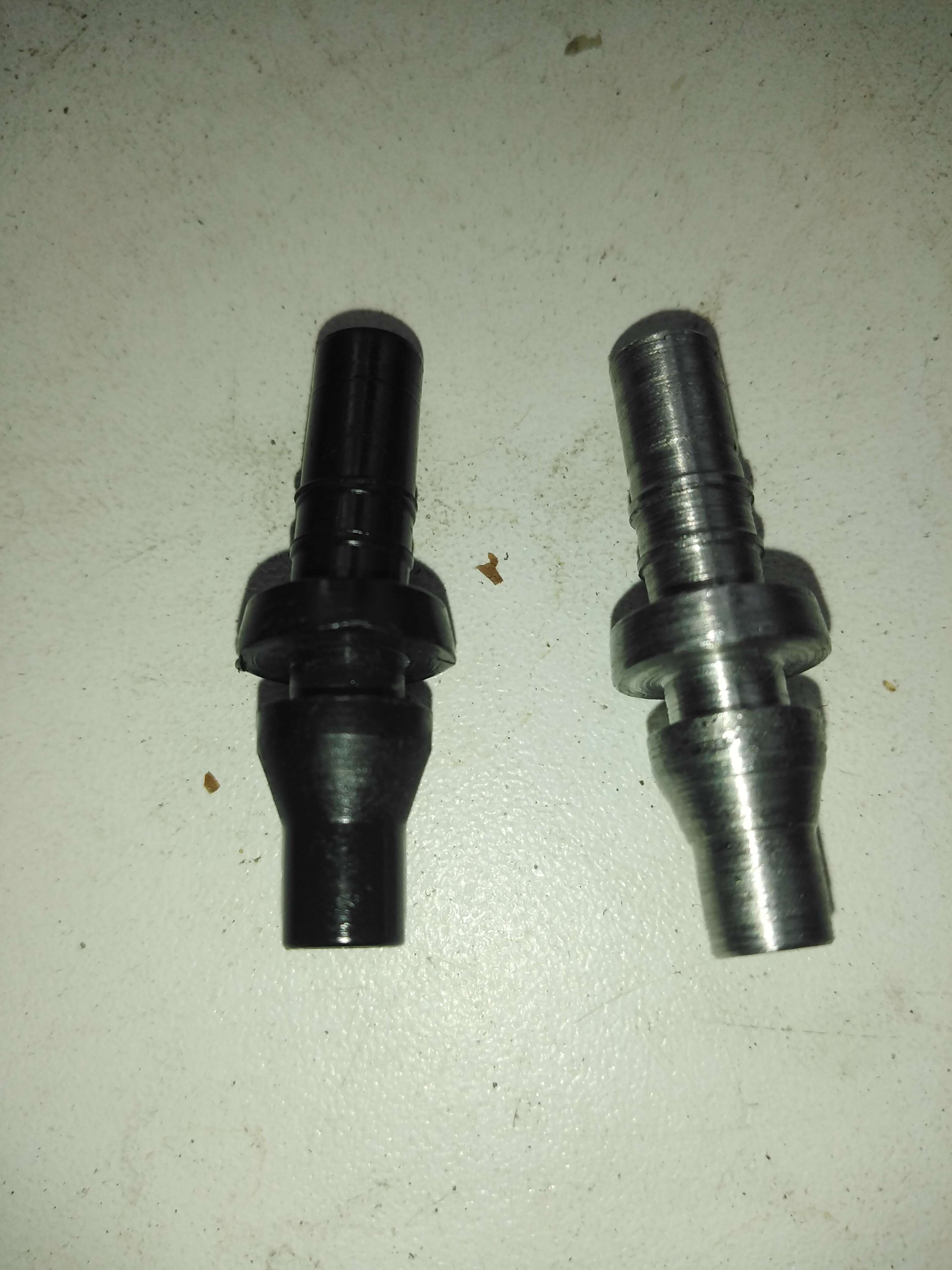

Накачиваю давление, нажимаю кнопку распрыскивания, а он пшикает 1 секунду и всё! Начинаю подкачивать, а рычаг не прожимается, как-будто давление там уже есть! Если качать и одновременно нажимать кнопку, то он разбрызгивает хорошо! Штуцер смотрел (как здесь посоветовали), он целый! В чем ещё может быть причина?

1 Трещину в штуцере можно не заметить, продуйте под водой тогда увидите. Постарайтесь её ликвидировать. 2 Накачайте немного давление в пустом опрыскивателе, а потом заливайте раствор и накачивайте дальше.

.тут воздух должен оставаться в камере .это либо трещина в камере либо он полюбому травит.мне завод выслал новые штуцера с резиновым кольцом.

попробуйте все таки его уплотнить хоть фумкой для эксперемента.

Не стал мучиться, заказывать штуцер и тд! И выточил новый из нержа!) всё работает прекрасно!
