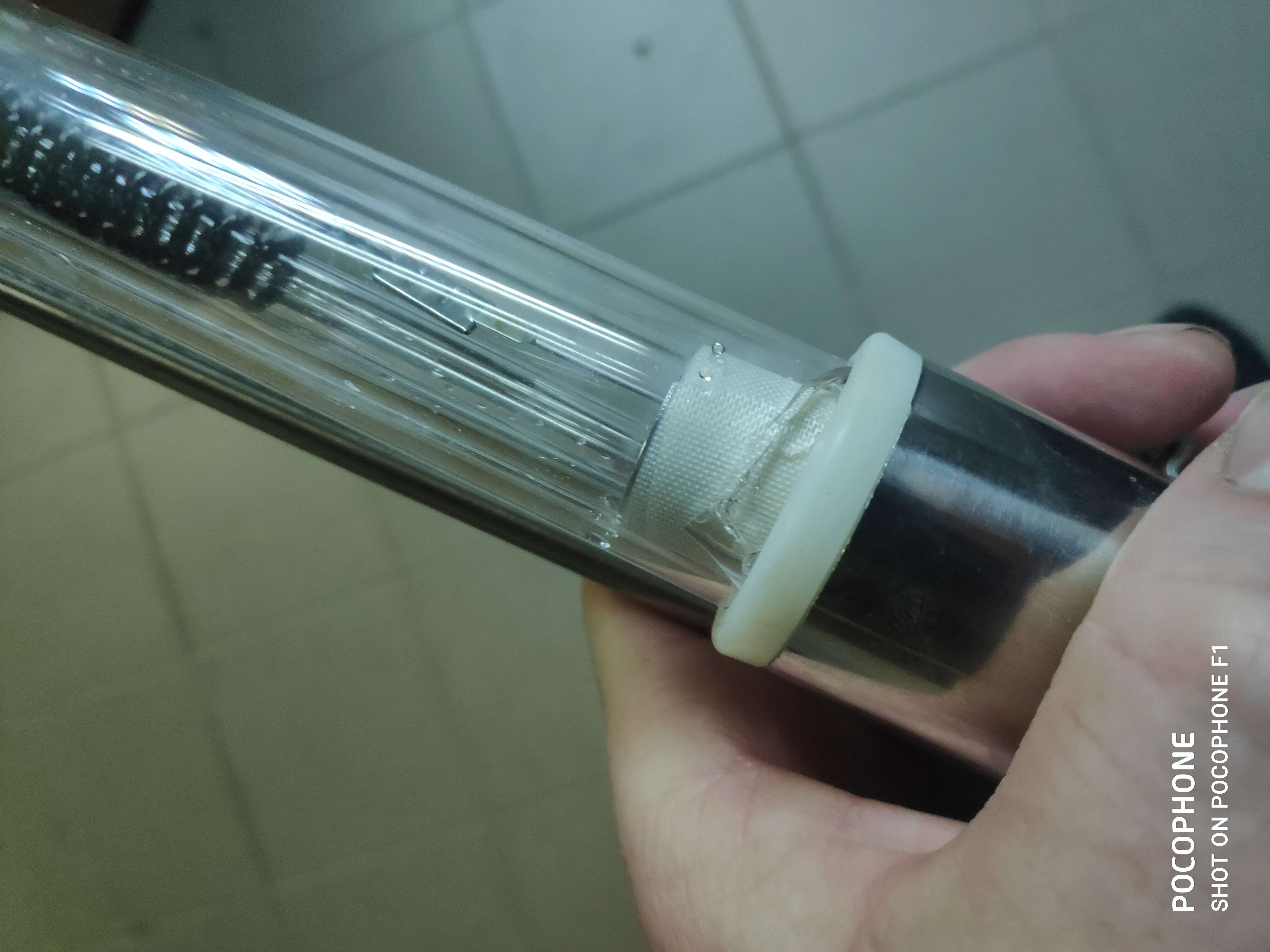

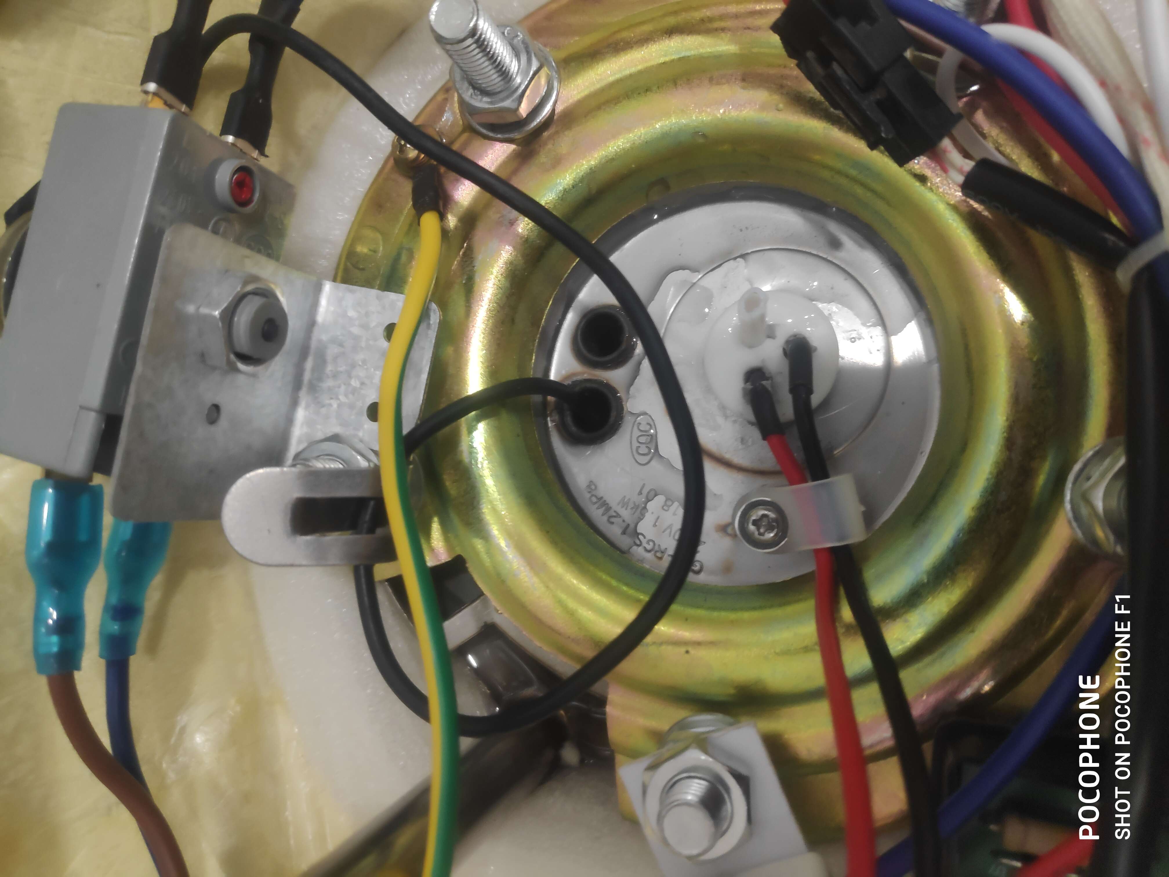

Здравствуйте.при первом подключение потёк из корпуса вода.из маленькой трубки где красный и черный провода

Вызовите гарантийщика, вода может течь только с предохранительного клапана

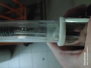

Спасибо.отвез по гарантии .спец сказал что заводской брак в стеклянной колбе трещина.поменяли по гарантии
