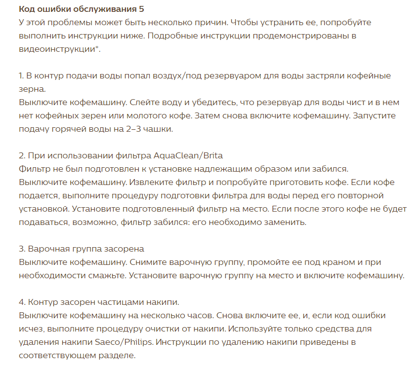

Код ошибки 05: В каналы подачи воды попал воздух
Для того чтобы выпустить воздух из кофемашины, выполните следующие действия.
ВЫКЛЮЧИТЕ кофемашину.
Опустошите резервуар для воды и извлеките фильтр AquaClean или любой другой фильтр для воды.
Наполните резервуар водой и установите его обратно в кофемашину.
Снова включите кофемашину. После нагрева кофемашины запустите подачу 2–3 чашек горячей воды.
Гуру, Ответы: 130540, Оценили: 12589 раз
Philips Saeco HD8751/19
См расшифровка ошибки 05 и ее устранение
