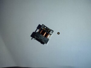

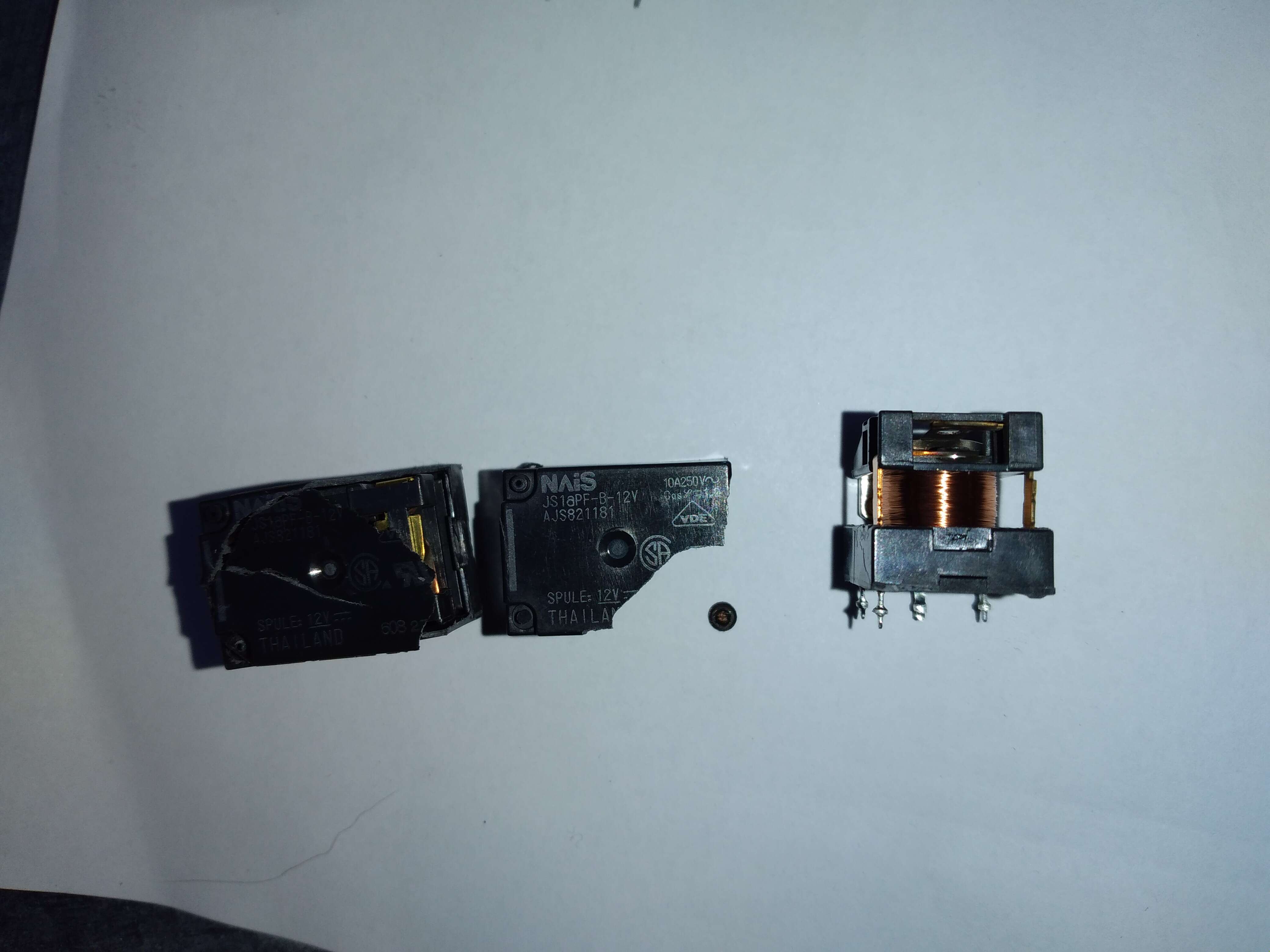

Попробуйте выключить полностью до полного остывания после включить. Ошибка F5-- неисправен датчик температуры
User_r281258, Crna Gora
Меняйте реле включения панели
Hansa BHC36233030
Hansa BHC36233030
Анонимный, Москва
2 месяца назад
Или реле включения конфорок исчерпали ресурс коммутации контактов или - визуальный осмотр, - эти же реле потеряли контакт своих си ловых выводов с печатной платой. Так называемая "холодная пайка", - спустя годы из-за окисления и больших токов, - такая пайка наконец, перестаёт контачить.
