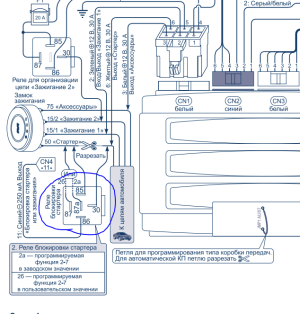

Вот реле блокировки стартера:
Scher-Khan Magicar 7
Проверяйте это реле в первую очередь, возможно в нем дело.
Профессиональный, Ответы: 45776, Оценили: 6159 раз
Прикладываю схему монтажа, может пригодится:

Не факт. На реле 2 контакта (85 и 87),возможно один на запуск с ключа,второй для автозапуска.
