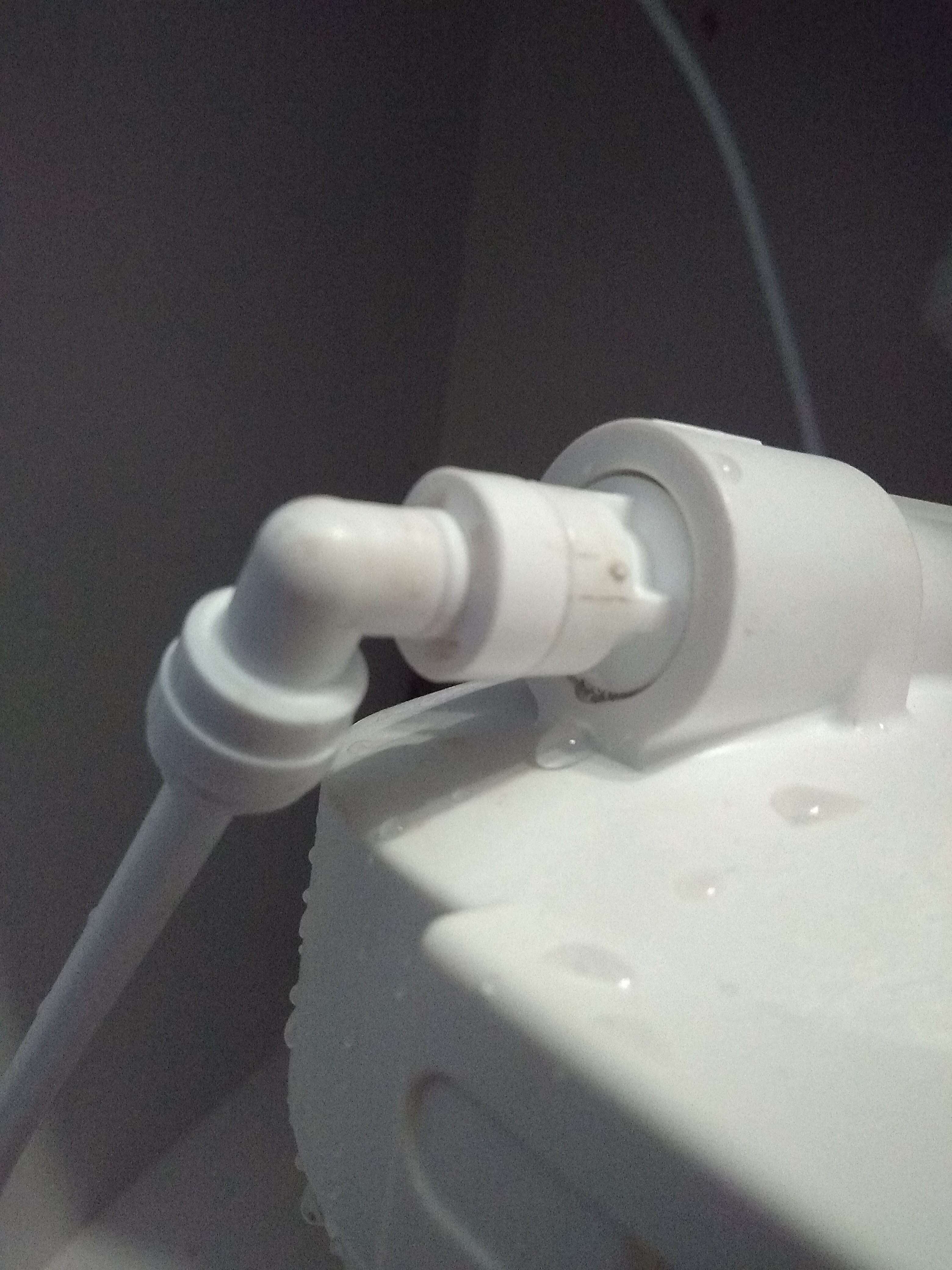

Здравствуйте! Подскажите, как устранить течь капает вода у только что купленного фильтра барьер профи. Капает из верхней трубы до фитинга и в середине трубки

Если по сборке не течет а по самой пластмасе см возможно микротрещина следует обратится по гарантии. См по ссылке сборка фитинга https://mcgrp.ru/files/viewer/107349/14
