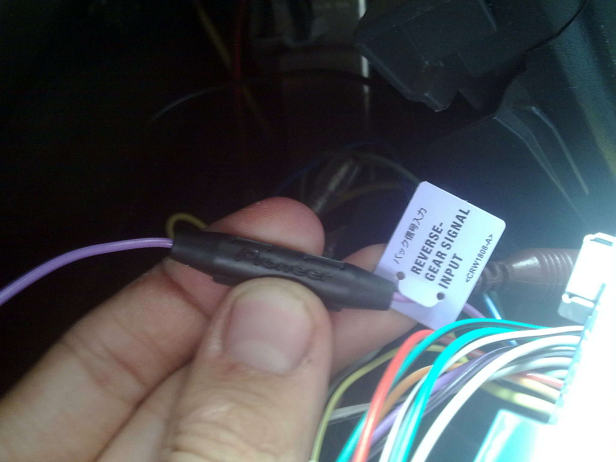

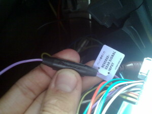

Нашел отчет по установке камеру именно на эту магнитолу, там есть такой проводо:
Pioneer AVH-5400DVD
Нельзя ссылки кидать на сторонние ресурсы, вбейте в поиске Яндекса "Установка камеры заднего вида pioneer avh 5400dvd", третий (у меня по крайне мере) вариант поиска ссылается на отчет по установке с сайта smotra.ru.
Если у вас все таки нет этого провода, то может он вырван с корнем?

Спасибо огромное за советы и вроавду был вырват с корнем провод!все получилось🤝👍
