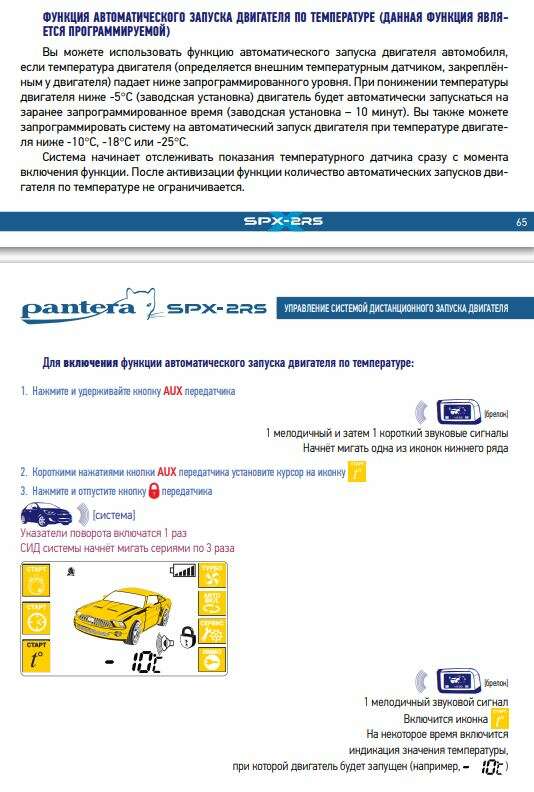

В целом включается вот так:
Pantera SPX-2RS
А именно температура программируется в настройках, функция №4:
https://mcgrp.ru/files/viewer/368692/9

Вы внимательно прочитали ответ? В конце ссылка на процедуру изменения температуры для срабатывания автозапуска:

у меня на данной модели автозапуск по температуре вместо штатных -5,-10,-18,-25 брелок показывает -10,-12,-14и-16 градусов. Как мне -25 поставить?нажимаю валет6 раз включаю зажиганиепищит6раз,нажимаю валет 4 раза пищит 4раза на брелке через кнопку aux захожу на иконку t далее прохожу по всем четырём значениям кнопками брелка и результат -10,-12,-14и-16 градусов.как исправить?
