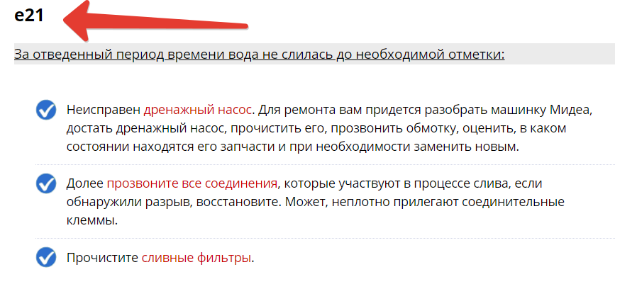

За отведенный период времени вода не слилась до необходимой отметки
Неисправен дренажный насос. Для ремонта вам придется разобрать машинку Мидеа, достать дренажный насос, прочистить его, прозвонить обмотку, оценить, в каком состоянии находятся его запчасти и при необходимости заменить новым.
Прозвоните все соединения, которые участвуют в процессе слива, если обнаружили разрыв, восстановите. Может, неплотно прилегают соединительные клеммы.
Прочистите сливные фильтры.
