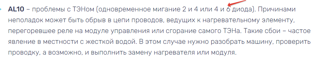

Здравствуйте, в посудомоечной машине Аристон ll40eu C после запуска, нагрева и мойки резко начинают гореть индикаторы 4 и 6 программы, тен работает. В чем может быть проблема?
Ошибка тена другой информации нет
