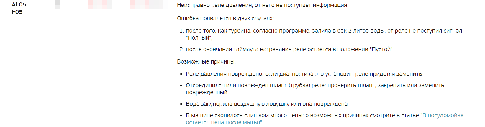

Добрый вечер! Что означает ошибка "F5"?
Гуру, Ответы: 130404, Оценили: 12582 раз
Indesit DSFC 3M19
ошибка F05
