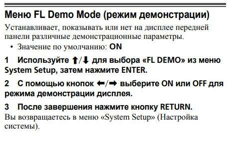

Меню FL Demo Mode (режим демонстрации)
Устанавливает, показывать или нет на дисплее передней панели различные демонстрационные параметры.
• Значение по умолчанию: ON
1. Используйте / для выбора «FL DEMO» из меню System Setup, затем нажмите ENTER.
2. С помощью кнопок / выберите ON или OFF для режима демонстрации дисплея.
3. После завершения нажмите кнопку RETURN.
Вы возвращаетесь в меню «System Setup» (Настройка системы)
Это вырезка из инструкции. Под / наверное поразумеваются клавиши вверх/вниз.

Для входа в меню System Setup нажмите кнопку receiver, затем кнопку setup. Оттуда уже во вышесказанному находите меню с демо режимом.
