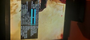

как убрать надписи характеристик телевизора на экране

Возможно в настройках телевизора включен режим Демонстрации. На официальном сайте компании Samsung есть справка, как осуществить отключение данного режима.

На пульте есть кнопка tools нажали, нашли демо и отключили.

А у нас не получилось.прочитала следующие комментарии и нажала Е-РОР.и все нормально стало

Спасибо! тоже помог Е POP, внучек куда то понажимал , мучились😀

Я нажала E-POP и пропала вертикальная надпись с хпрактеристиками

Да верно, я тоже так сделала E-POP выкл.
