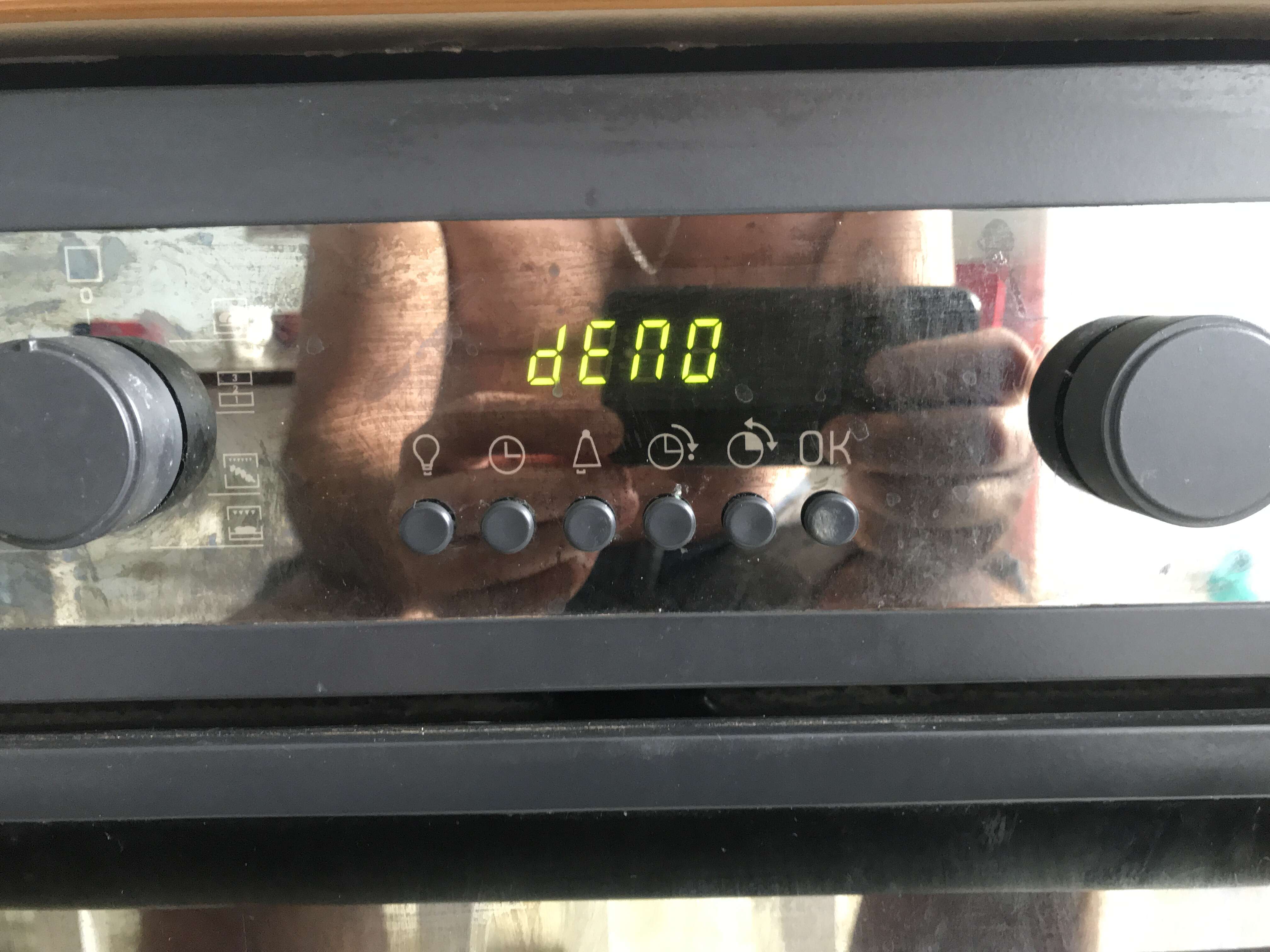

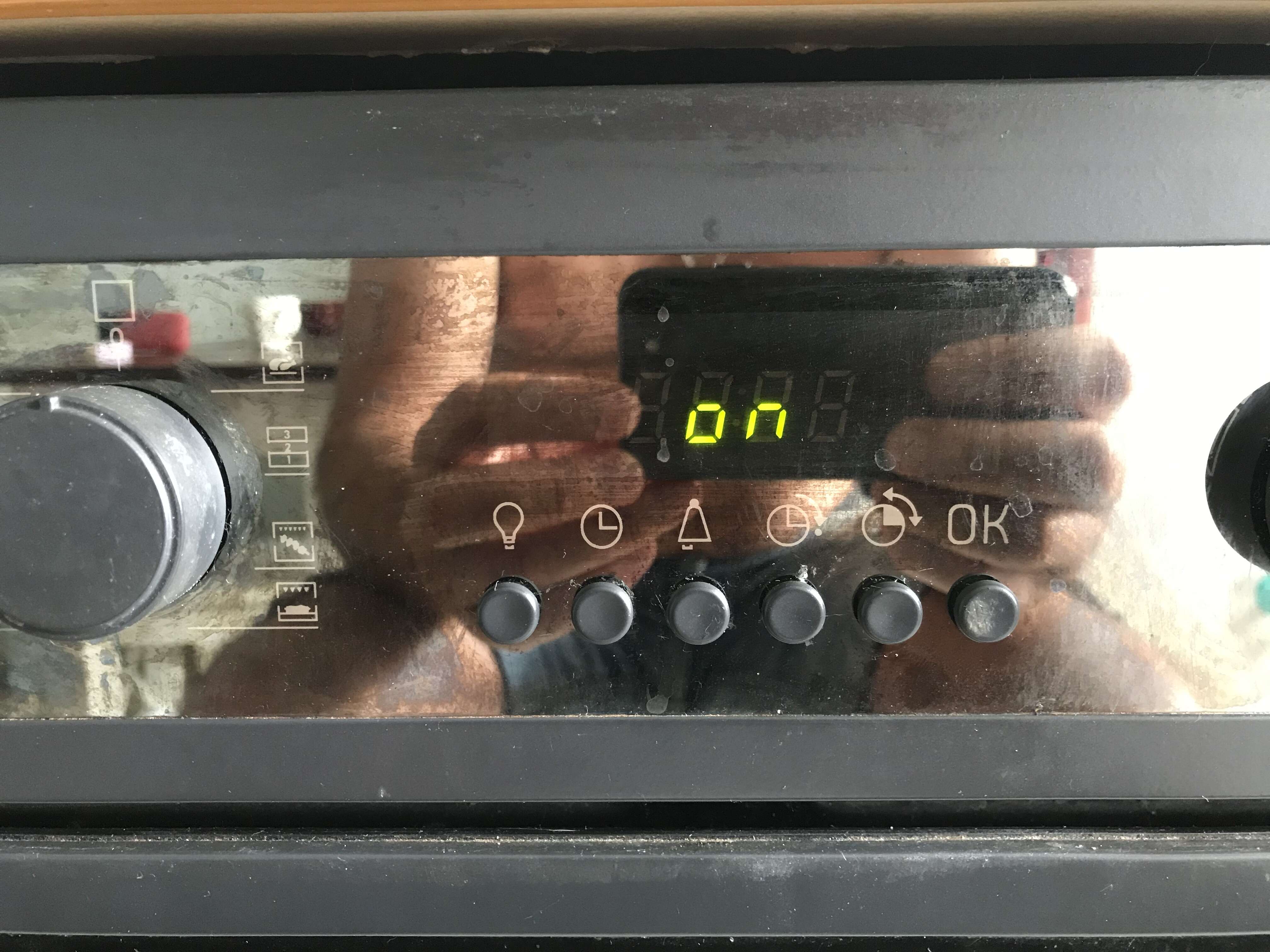

Подскажите, пожалуйста, как выйти из режима "dEПО", "оn"? Духовка ARISTON FORNO FZ 97 C.1.
Ariston FD 97 C.1E
Ariston FD 97 C.1E
3 0
Попробуйте:
1) Установите селектор в положение 0, ВЫКЛ.
2) Нажмите все 6 клавиш программатора в последовательности слева направо.
3) Нажмите клавишу программатора, помеченную символом лампочки и подождать чуть более 5 секунд.
evgolubev, Одесса
Спасибо большое! Вы мне очень помогли. Всё работает. :)
