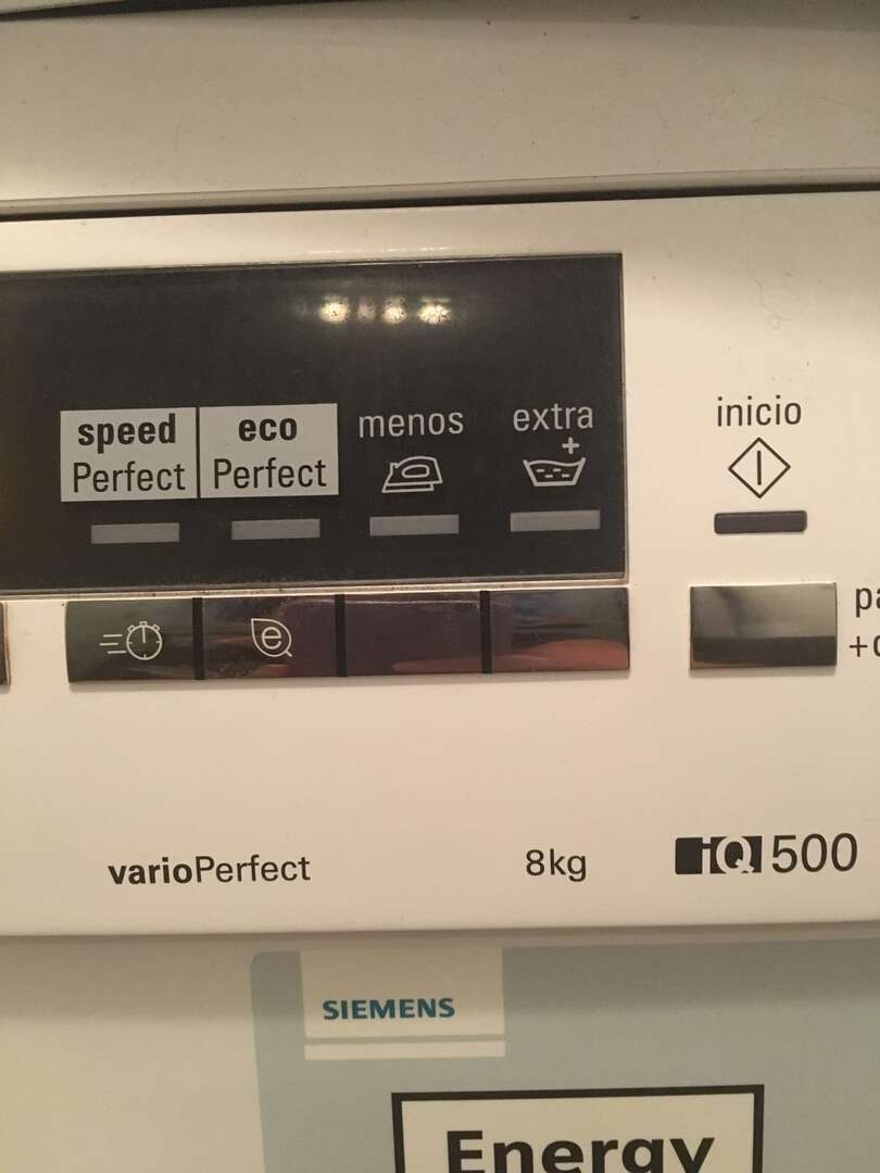

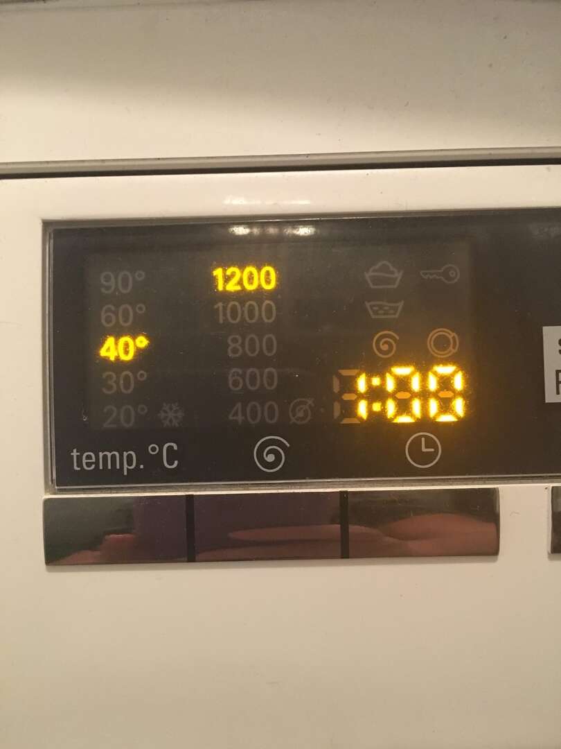

К сожалению у меня на панели вообще нет значка шестеренки для изменения настроек. Звук замучил, на ночь включить невозможно, потому что она орет, пока не выключишь :(. Но ни при включении ни просто так значков шестеренки или колокольчика просто нет, так что инструкция "нажмите это" не подходит. Что нажать из того, что есть ниже на фото?

Жанна 1 год назад
Наконец-то я нашла, как это сделать! Жизнь заиграла новыми красками. Может, автору вопроса тоже поможет.
https://www.devicemanuals.eu/pdf/?pdf=/ru/wp-content/uploads/2013/03/WD14H441OE-RU.pdf
Способ рабочий! Всё, как описано. Нулевой цикл - зажать кнопку С, шаг вперед, отпустить кнопку, далее отрегулировать звук
Счастье!
