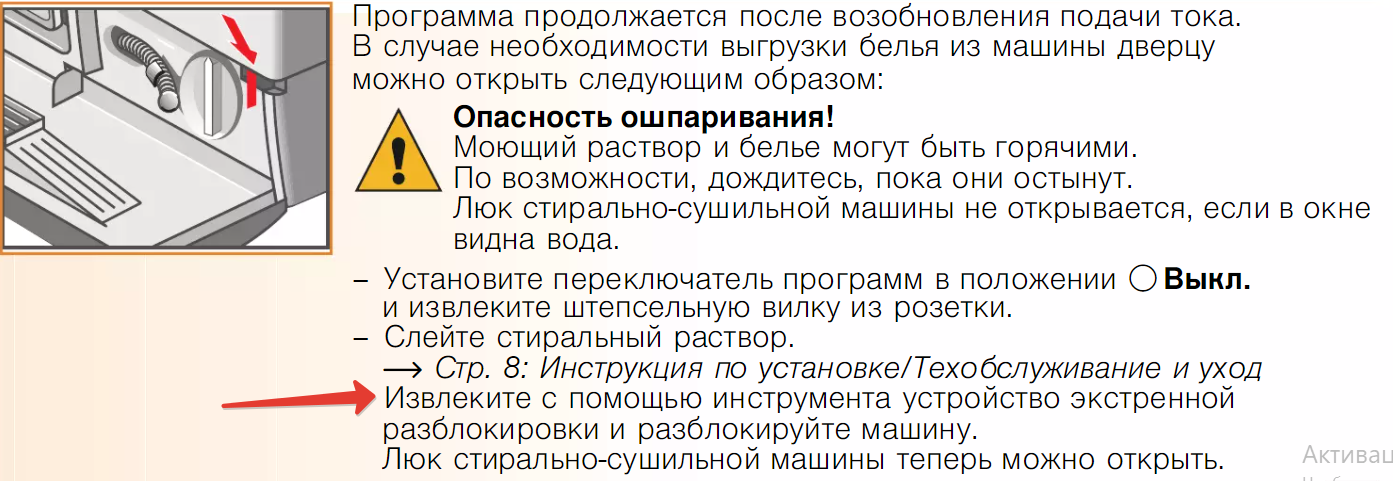

завершить программу нужно. если остановилась с ошибкой то попробуйтк выключить из розекти потом включить машинку. соответственно слектор прогирамм в положении выкл.

Как разблокировать дверь
