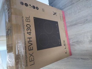

Не знаем, как подключить эту панель правильно к сети. Мастер в магазине сказал, что можно подключать через обычную евророзетку и вилку на 16 А. Проводка отдельная трехжильная, аллюминий 2-2.5 сечение. Мощьность плиты номинальная 4.8 кВт. Электрик из Жэу сказал, что надо подключать на розетку большую на 32 А три штырька. Сеть на 220 В. Как правильно подключить и пользоваться плитой, помогите!

Напишите, как подключить с проводкой на аллюминий.

Розетку можно любую на 3 штырька но не менее 25А\220вольт. На алюминий не рекомендуется лучше медь. Вывести отдельную розетку 220в с подключением через однополюсный автомат 25А сечение провода подключения по меди не менее 2.5мм2 (3-х жилы фаза\ноль\земля)
