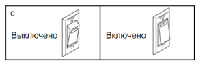

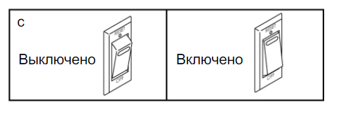

Посмотрите, в каком положении находится выключатель, расположенный на раме тренажёра возле
разъёма для сетевого шнура. Если выключатель находится в положении, показанном на рисунке, значит,
сработал предохранитель. Подождите пять минут и нажмите кнопку выключателя
