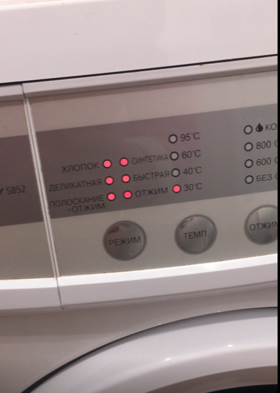

Помогите   мигают эти индикаторы
  Samsung S852 [Ответы 3]
Samsung S852
Вопрос 404997
nastasya.kirillova.2000, Чита
Помогите пожалуйста Мигают эти индикаторы
Ответы 3
Гуру, Ответы: 131233, Оценили: 12617 раз
Samsung S852
Нет подачи воды в машину
Это понятно,а как исправить?
См фильтр на входе, если подключен через АКВАСТОП протечка в поддон или шланг подачи воды поврежден
