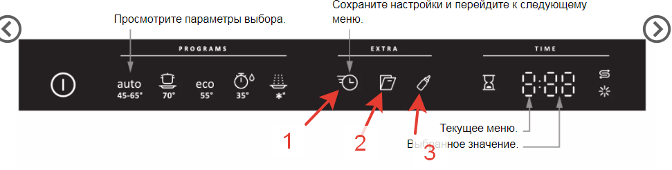

На какие конкретно кнопки надо нажать, чтобы включить программу самоочистки "Cln"?
Одновременно нажатие
Кнопки 1-2---удаление запахов
2-3----самоочистка
Gorenje GDV670SD
Программа самоочистки для гигиенической очистки
камеры посудомоечной машины, разбрызгивателей и
трубок разбрызгивателей.
Эта программа может использоваться (без посуды в
машине) с обычным моющим средством для
посудомоечных машин или лимонной кислотой
Удаление запахов
Эта программа помогает избавиться от неприятных
запахов из-за оставленной в посудомоечной машине
грязной посуды. Включайте эту программу перед
запуском программы мойки. Вентилятор и ионизатор
включаются с интервалами по 72 часа. (Не используйте
эту программу в ограниченном пространстве с
недостаточной вентиляцие
