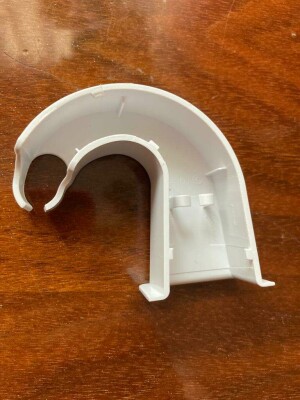

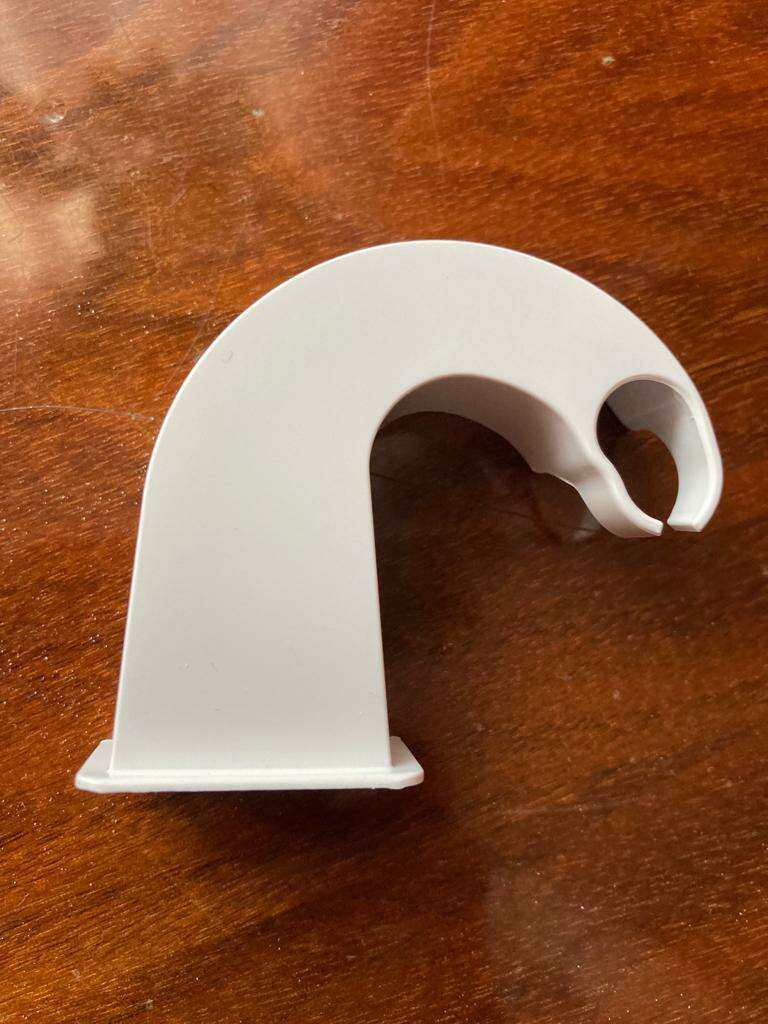

Добрый день! Подскажите, пожалуйста, для чего это и что с этим делать? Шло в комплекте.

Во вском случае данная деталь является защитой.

Данная деталь используется при перенавешиаании двери холодильной камеры. Откройте дверь холодильной камеры, вверху будет такая деталька, в ней проводка, при перенавешивании двери понадобится эта деталька для другой стороны. Получается правая и левая, одна используется, другая как запас для перенавешивания

Спасибо огромное!

Надумаете перенавешивать двери, на ютубе есть видео конкретного пере навешивания данной модели, правда у меня не отверточками обошлось, а два болта пришлось высверливать, так что аккуратней с гранями болтов, берите струмент посолиднее, типа накидных голов

Спасибо. Перенавешивать не собираюсь. Полностью удовлетворён ответом! Огромная благодарность неравнодушному сообществу!

Это не петля, к вашему сведению, а защита проводки и декорация своеобразная, что бы эстетично было.
