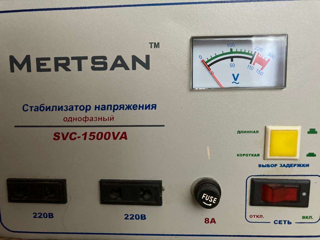

Поставил на 1,5 ВА. Холодильник периодически пищит. На наружном табло вместо температуры 88. При открывании дверцы внутри света нет. Такое впечатление, что не хватает пускового тока и

Гуру, Ответы: 130631, Оценили: 12590 раз
Пусковой ток при запуске компресора, при индуктивной нагрузке, остальное тен оттайки и лампа подсветки активная нагрузка, мощность подключения умножить на 3 максимум 8 получим мощность стабилизатора
