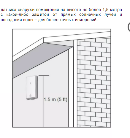

Возможно попадание солнечных лучей, см размещение
