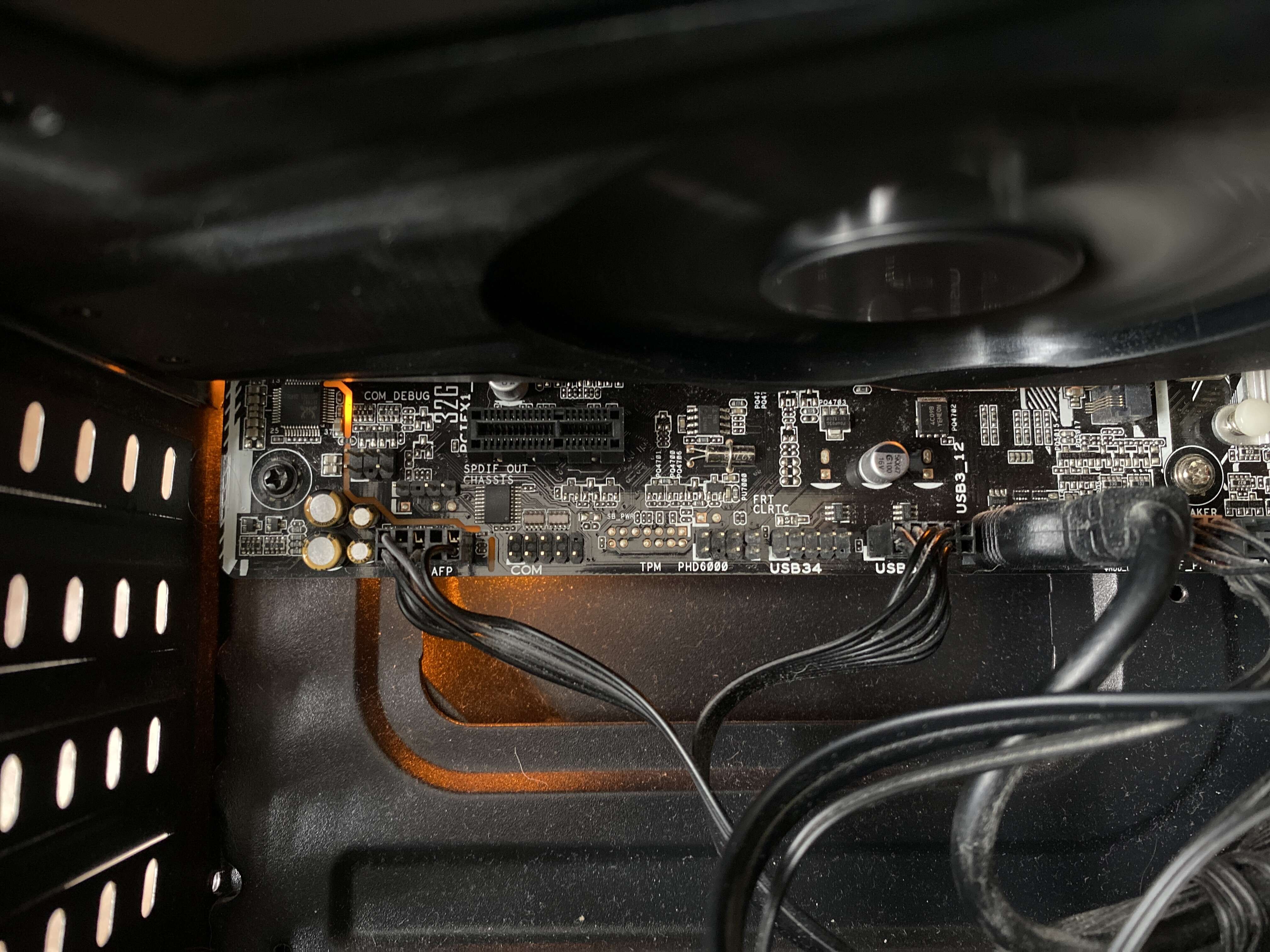

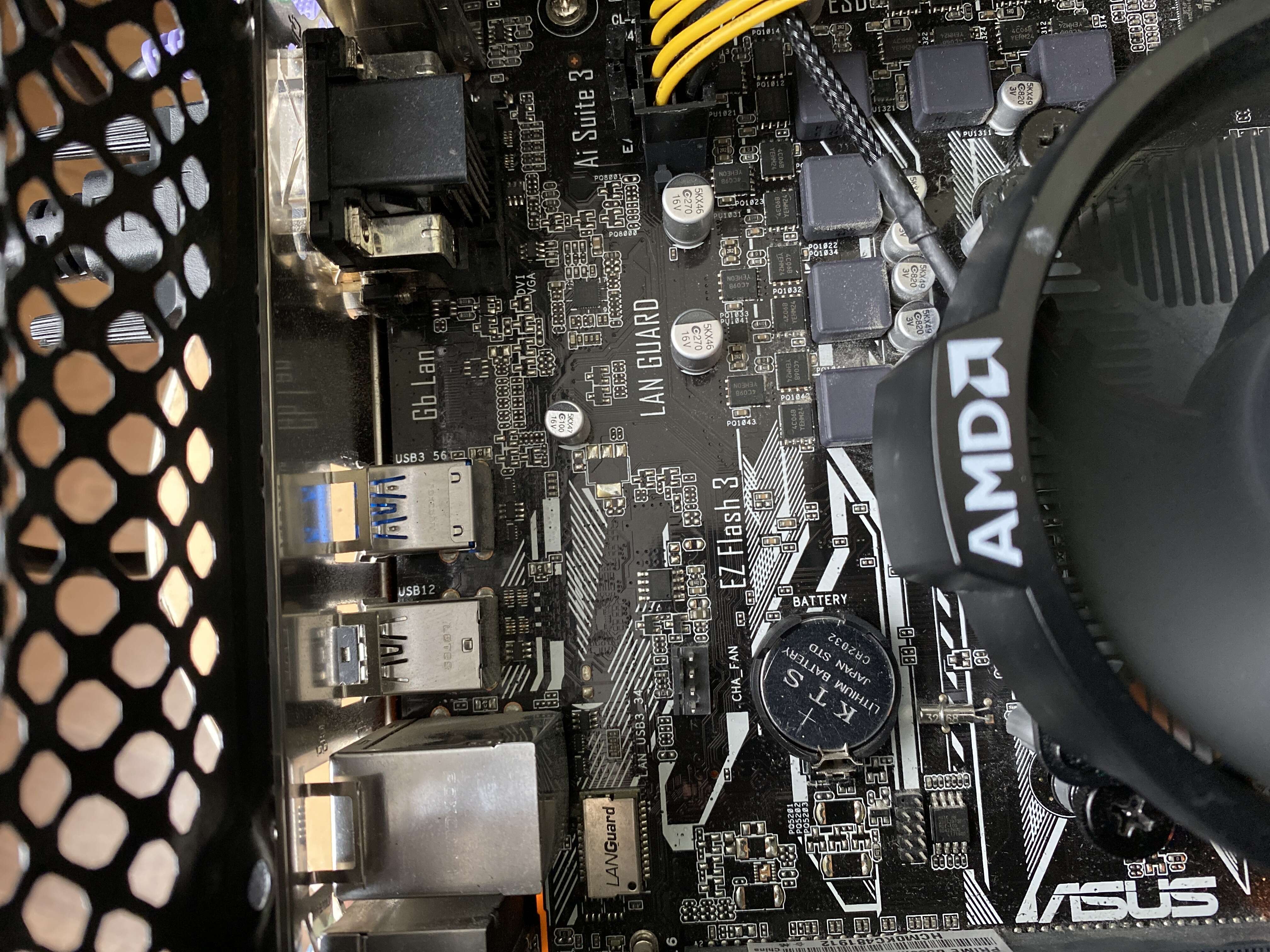

После смены процессора не включается компьютер, чёрный экран, в Биос не заходит. Батарейку вытаскивал, контакты clrtc отвёрткой замыкал и кнопку включения держал 15-20 секунд.
Asus PRIME B350M-K
Asus PRIME B350M-K
Yuriy, Нижний Новгород
а какой новый проц то? может не поддержтвается материнкйо или биос прошить нужно новый.. ставбье старый проц , если включится то скорее всего так и естть, биос нужно обновить. топайте на сайт производителя качайте крайний биос и шейте
