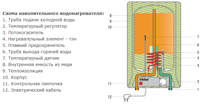

где находится датчик перегрева воды?

Температурный датчик показан на схеме, приложенной ниже, под номером 7, данный датчик отвечает также за перегрев воды в устройстве, и если перегрев все же произойдет-датчик автоматически отключит устройство от питания.

Датчик температуры подключеный к плате контролирует температуру
