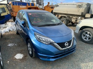

Доброго времени суток. У меня Nissan Note E12. Подскажите пожалуйста. Как отключить сигнал сенсора на переднем бампере. Повесил номер стандартный российский и сенсоры под ним спрятались. Звуковой сигнал задолбал в конец. |
Пробуйте: На зеркале надо кнопку секунд 5 подержать.Под торпедо в районе приборной панели. Стоят 3 блока. Средний парктроник. Попробуйте отключить его.А так, лучше сместите как нибудь номер, чтобы они все таки работали. |
