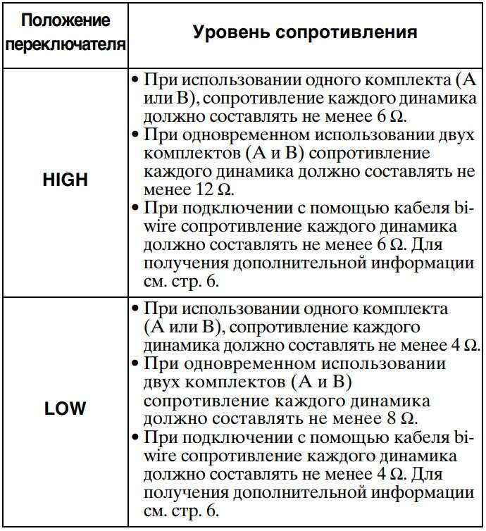

Здравствуйте.Посоветуйте пожалуйста.У меня имеется Yamaha a-S300,колонки s-90(Радиотехника 4ом)подключенные к клеммам А(правильно ли?),а еще 2 колонки с 2 динамиками 4А-32(кинап 16 ом).Можно ли или что нужно сделать, что б все 4 колонки заиграли через усилитель(Без негативных последствий для усилка.Может резистор дополнительно куда поставить)И еще:куда все таки правильнее подключать напольники(S-90) к клеммам А или В(В инструкции ясности не нашел,А на сайте Sitilink.ru написано категорично к А).Заранее благодарю.

Тут в принципе все понятно! Тоже долго мучался этим вопросом!
