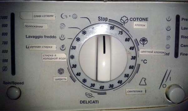

Как включить режим "ускоренная стирка"? Какие кнопки поэтапно нажимать? Нужно объяснить маме по телефону. а ТО У НЕЁ СРАЗУ ВКЛЮЧАЕТСЯ НА 2 ЧАСА! ПОМОГИТЕ!
Михаил, Нижний Новгород
Загружаете белье, закрываете люк, засыпаете моющие средства.
выбираете программу см.рис. выбираете скорость отжима кнопкой Spin/Speed
Ardo SED 1010
Самая быстрая Синтетика 30, Хлопок 30.

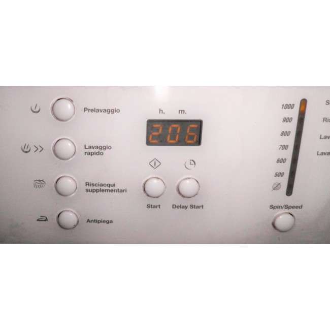

если надо быструю стирку нажимаете дополнительно кнопку Lavaggio rapido
см.рис.
Ardo SED 1010
нажимаете Start.
