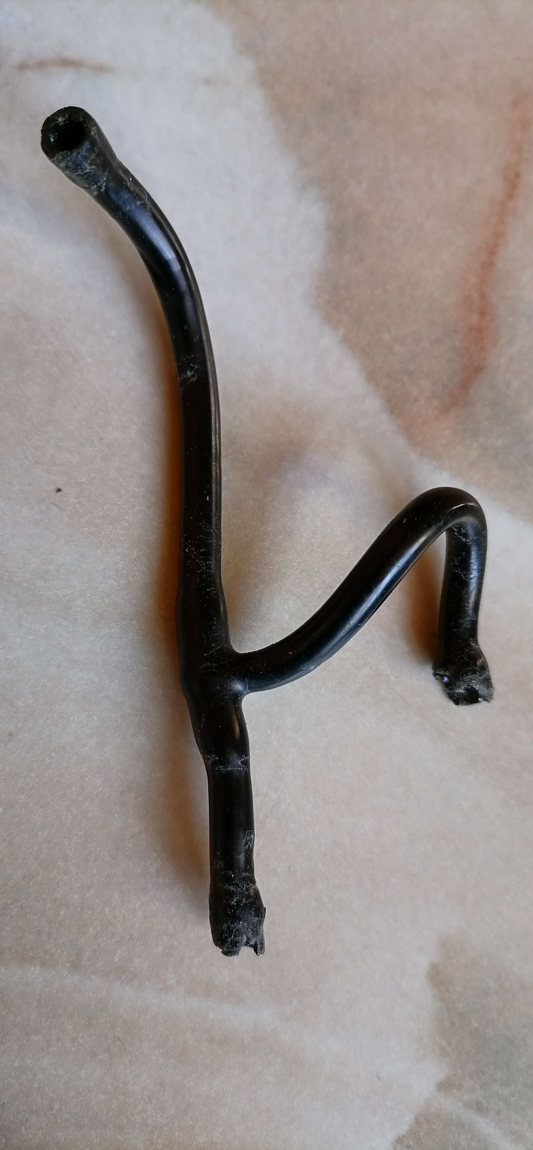

При накачивании компрессора внутри шипит и не держит давление, сбрасывает и пишет ошибку "Error".

Значит что то внутри негерметично, разбирать и смотреть.

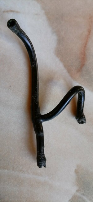

При разборке оказалось сильно растрескалась трубочка.
Теперь не знаю, где такую взять

Если длина позволяет, обрежьте растрескавшиеся кончики и заново наденьте.
Также можно попробовать собрать из шлангов и тройничка от системы омывателя лобового стекла автомобиля.
