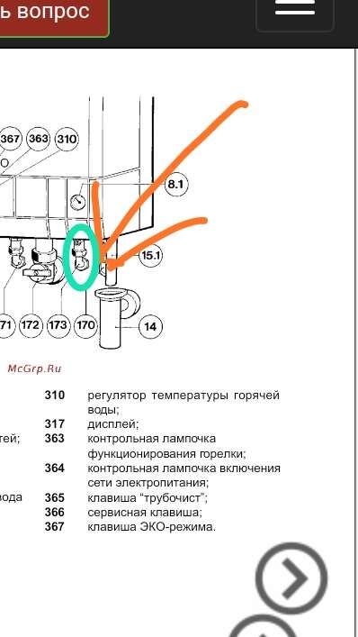

3дравствуйте. Junkers eurostar zve24. Течёт холодная вода латунной трубки справа. Закрыл клапан, как устранить протечку лучше? |
Вероятнее требуется разобрать протекающее соединение, в зависимости от его типа, либо подмотать льном/унилок-ниткой, либо заменить прокладку 1/2".
