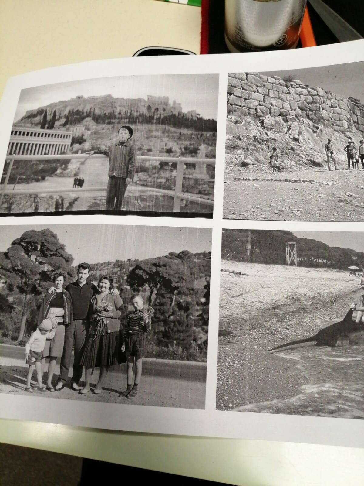

Подскажите причину, что может быть.

или фотобабараб в картридже или печка под замену. если замена картриджа не решит проблему. то ремонт печки вам светит
annveronika750, Солнечногорск
А где это печка)? Картриджи вчера новые все поставили. Та же ерунда
Кстати не может быть это из за того что перешли на кактус?
Yuriy, Нижний Новгород
Гуру, Ответы: 62640, Оценили: 12079 раз
от использования не оригинальных картриджей запросто может быть такое. Кактусы не отличаются качеством. есть даже мнения в сети что атм БУ запчасти при изготовлении картриджей. А не редко и бу продают как новые
