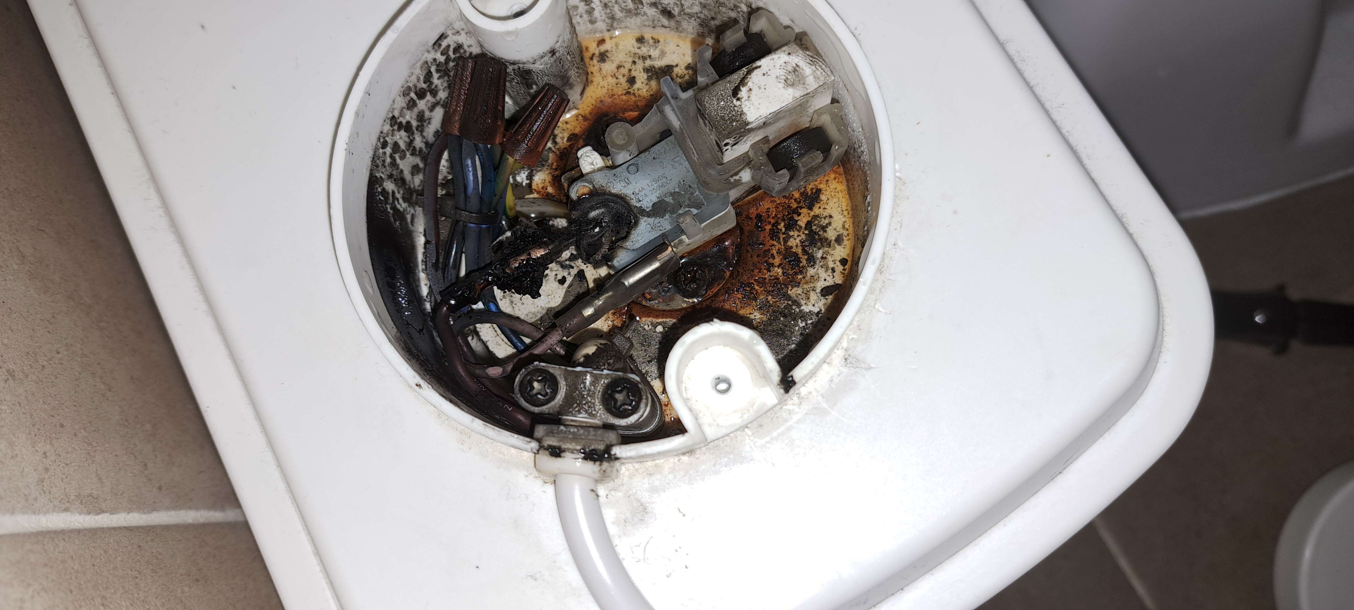

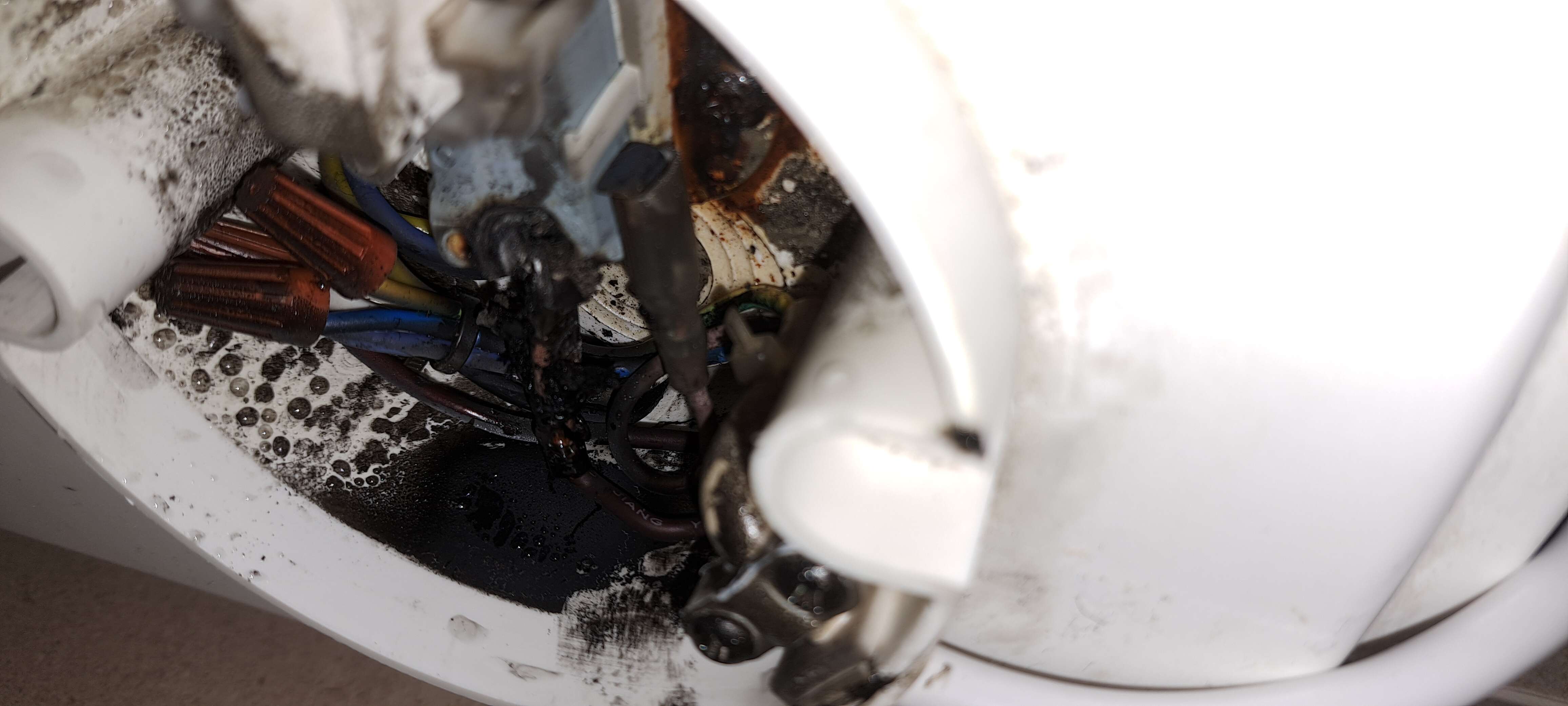

Разобрал насос двигатель начинает крутить если только его самому крутнуть тогда работает,а так просто гудит.что это
Обмотка пусковая в обрыве или конденсатор 12мкф следует заменить, в обрыве провода, кнопку включения прозвонить контакты
