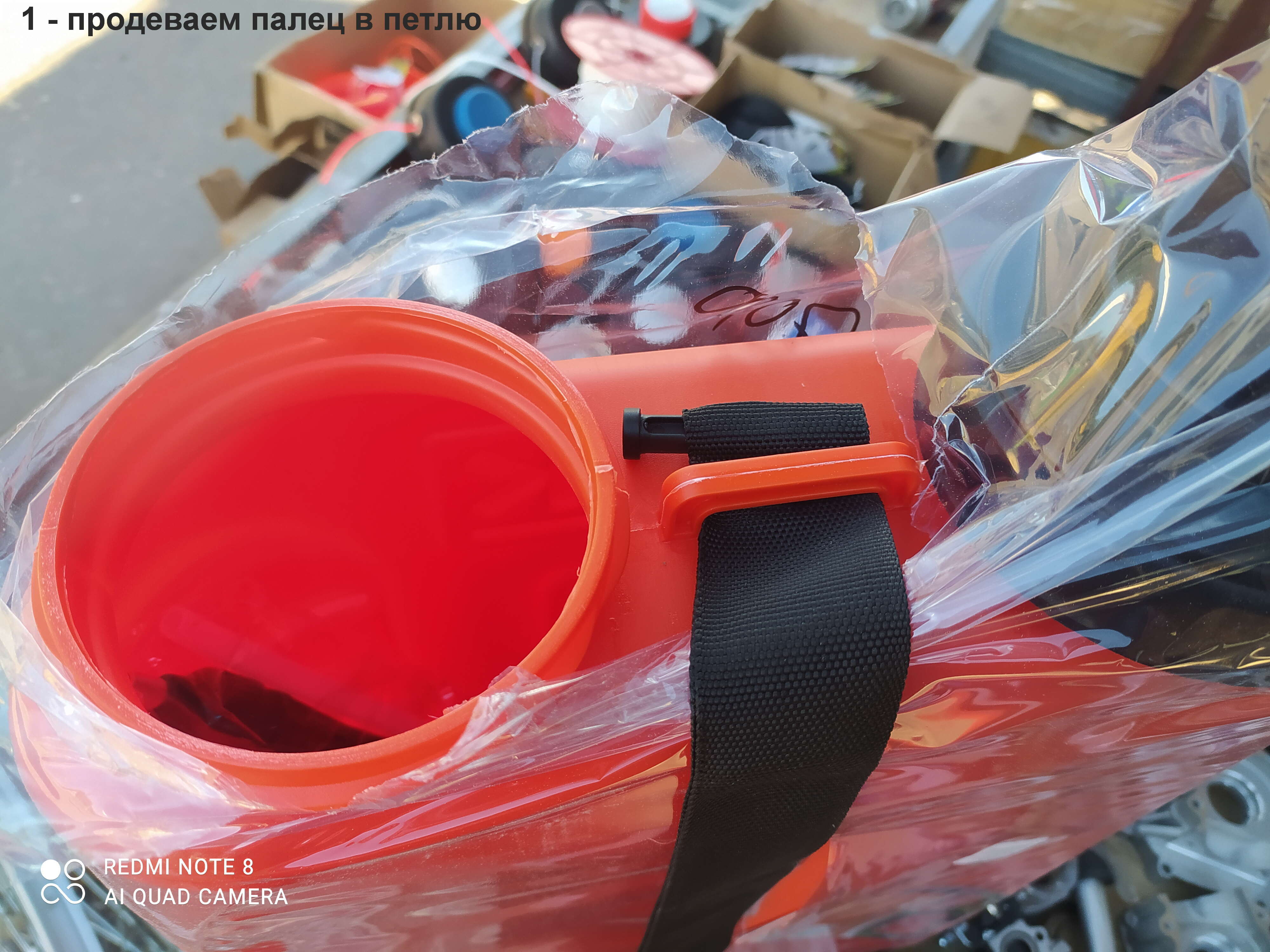

1 продеваем палец в петлю
Жук ог-112 12л

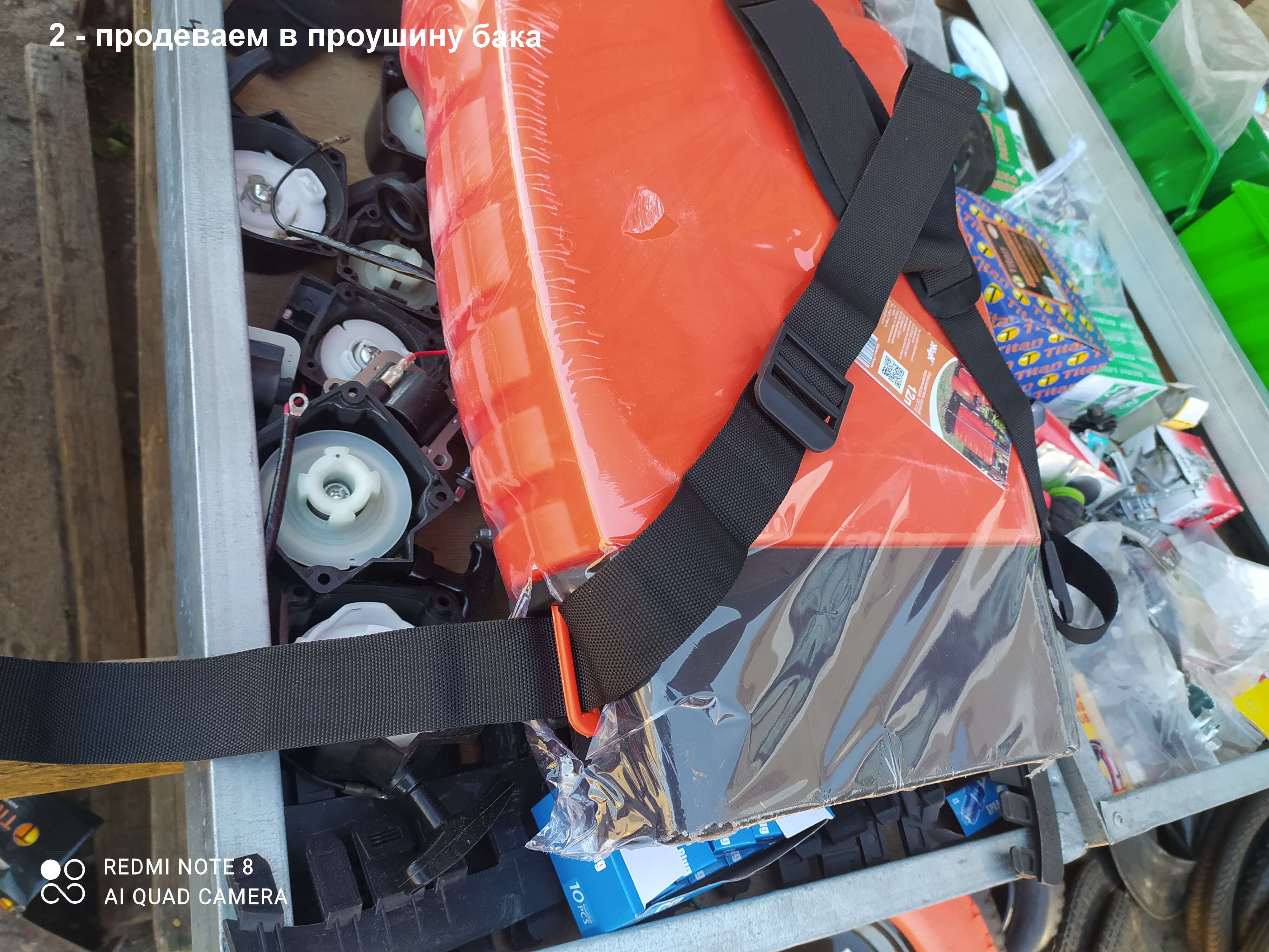

2-продеваем ремень в проушину бака
Жук ог-112 12л

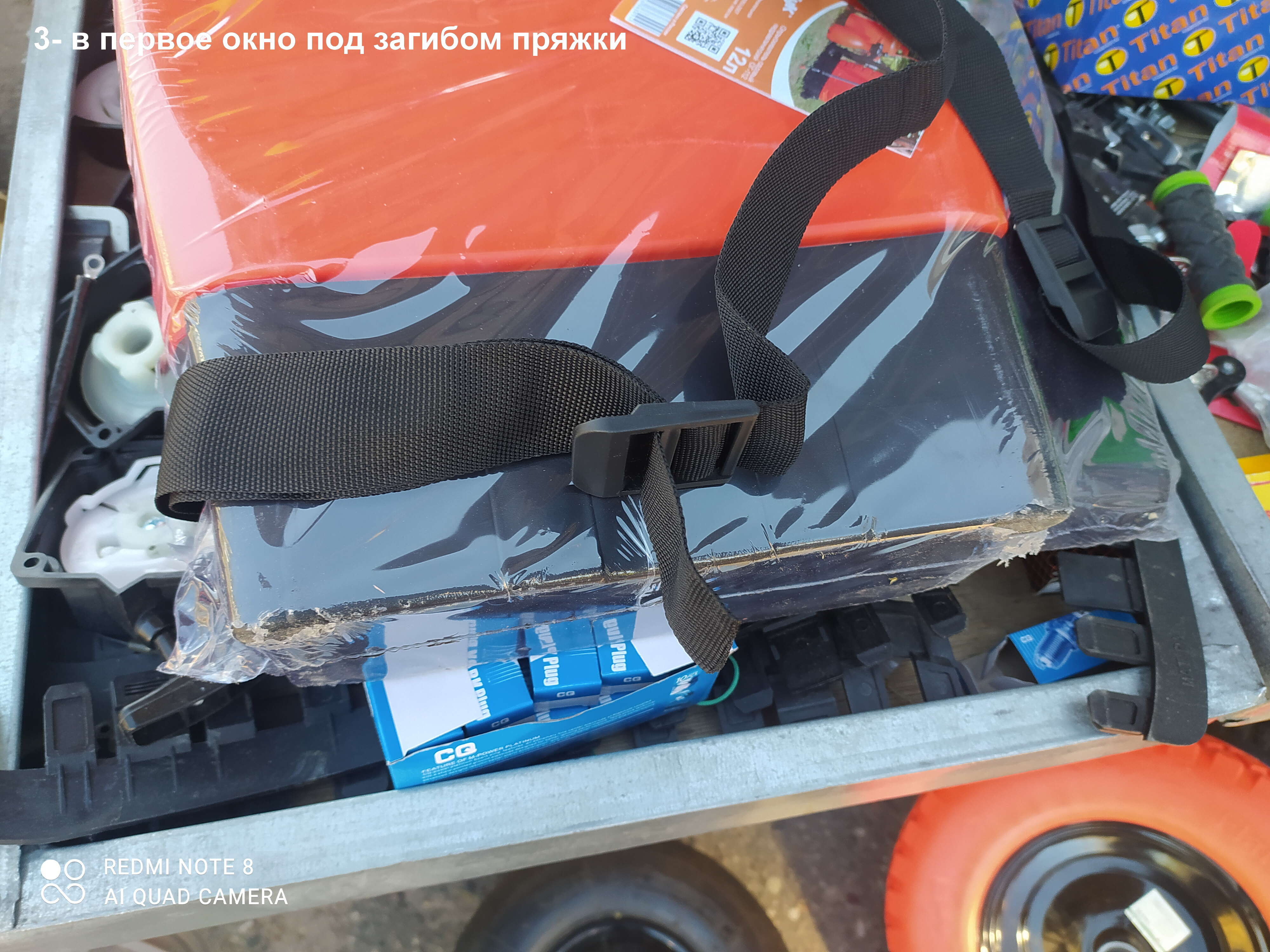

3 -в первое окно под загибом пряжки
Жук ог-112 12л

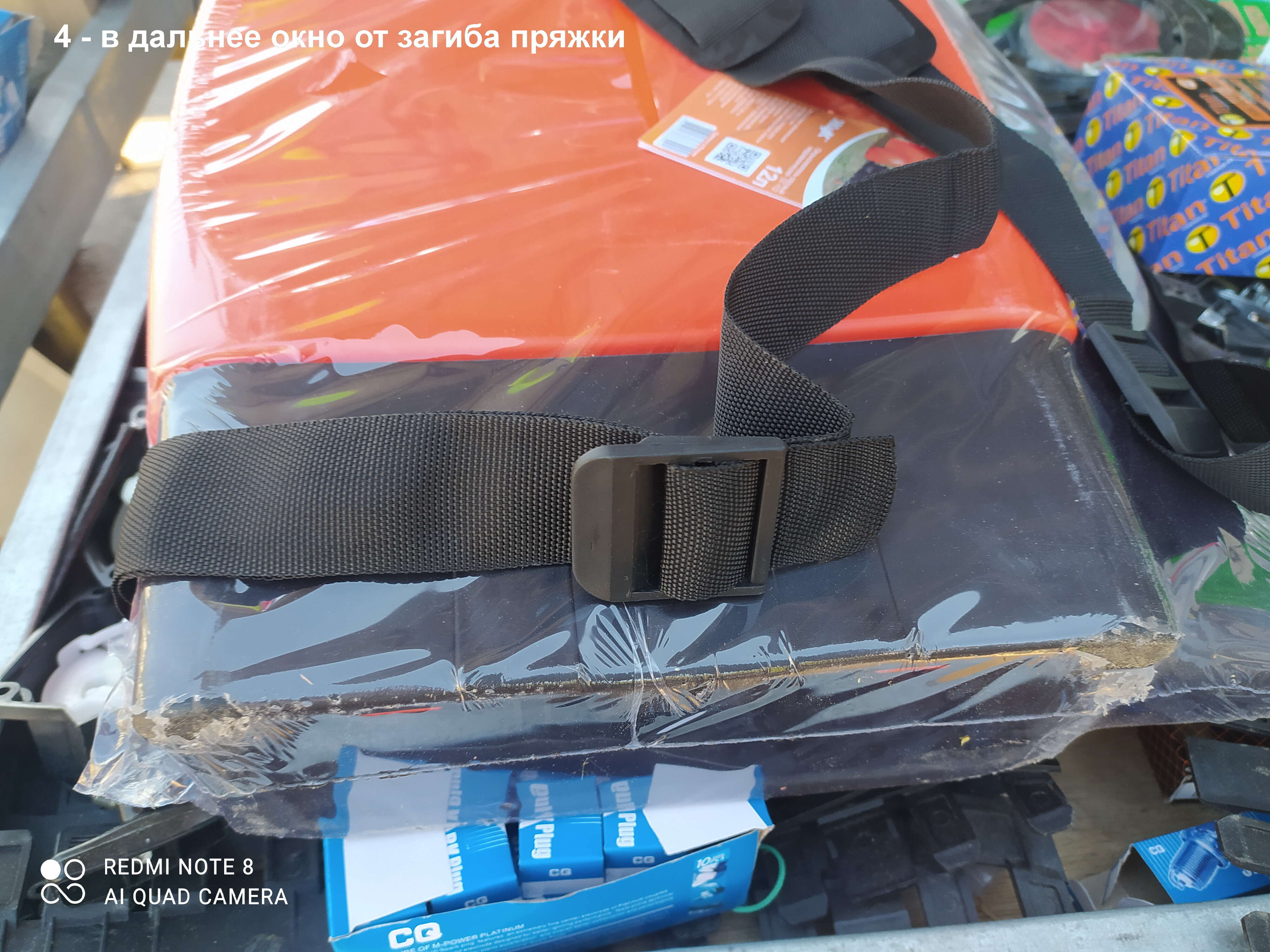

4-в дальнее окно от загиба пряжки
122
