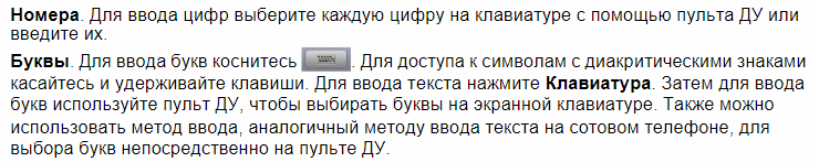

подчскажите как с пульта язык поменять там только русская раскладка ,символы и цифры ,мб какой то кнопкой менять на анг.
Профессиональный, Ответы: 45776, Оценили: 6135 раз
Да, должна быть кнопка на самом экране ТВ:
Polycom RealPresence Group 500
