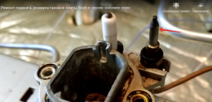

Здравствуйте! Пользуемся данной плитой 1,5 года, вчера сама стала отключаться духовка, примерно после 10 мин работы, и зажигается только если сначала зажечь гриль, а потом духовку. Отключив питание от сети то же самое, горит 10 мин и гаснет? Подскажите в чем причина и как исправить. Спасибо !
Electrolux EKG513105W
Электрод закопчен или на него не попадает пламя. Почистить электрод газового контроля, отключить из розетки перекрыть газ на плиту, снять верхнюю крышку, или вызвать мастера по ремонту газовой аппаратуры
