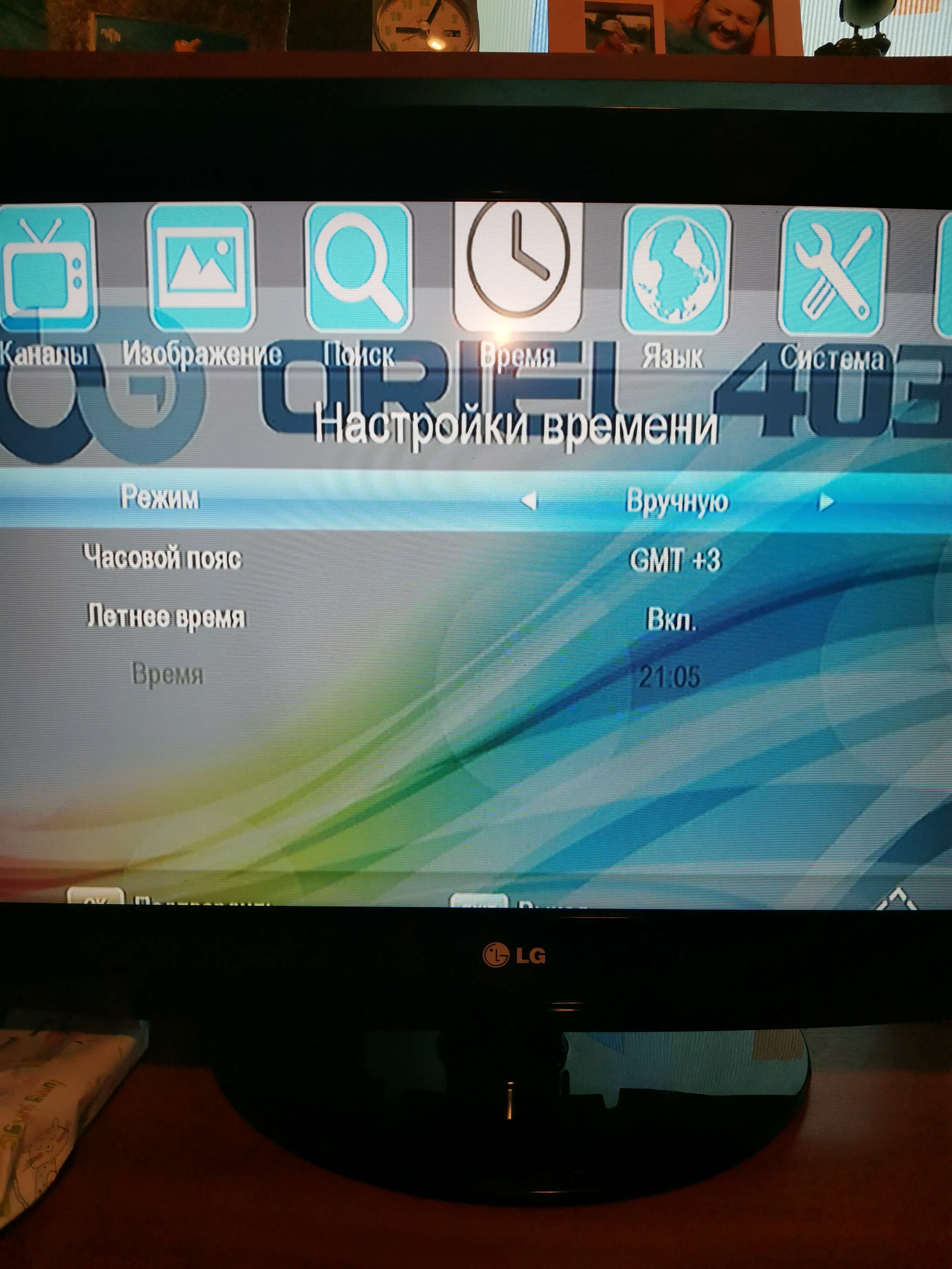

При переключении каналов внизу нет название фильма или передачи. Пишет нет информации. Год назад название передачи было. Что нужно сделать?

Проверьте дату и время на приставке.
oks.oks7, Москва
В настройках дату не вижу а время совпадает

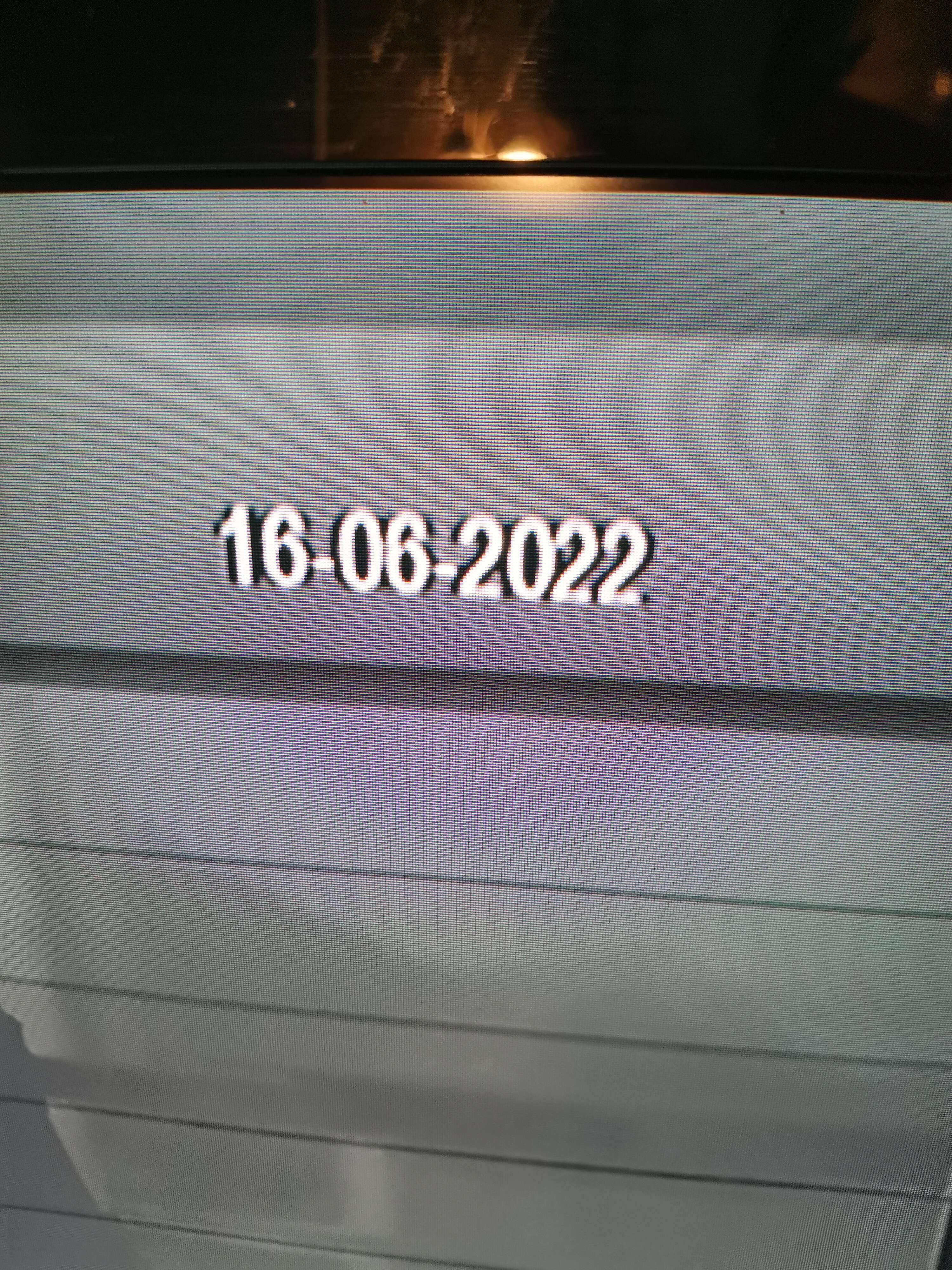

oks.oks7, Москва
Дата норм вроде

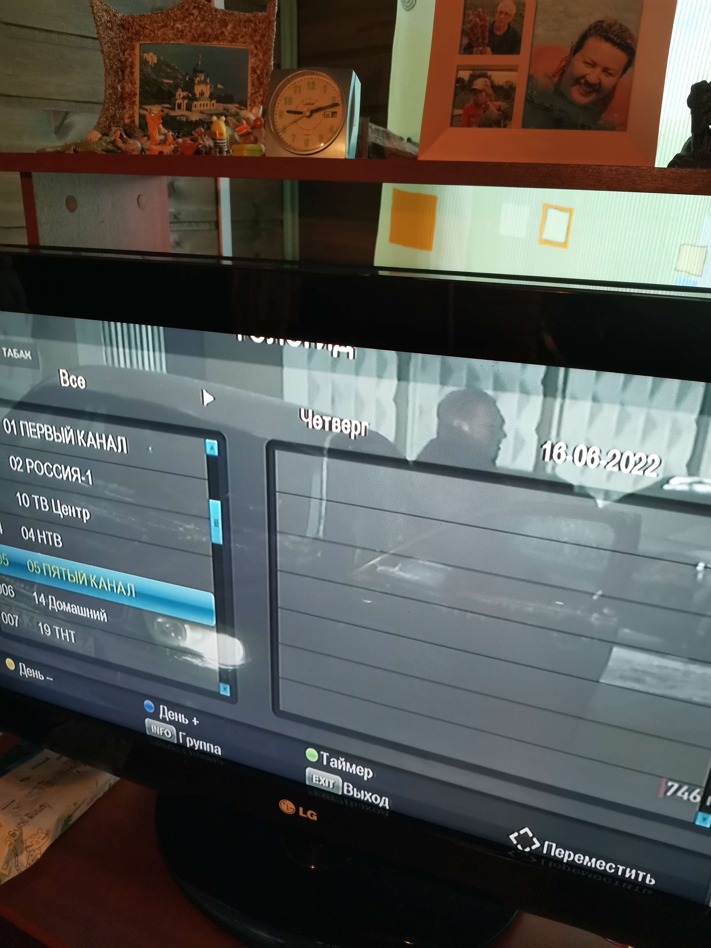

Антон, Санкт-Петербург
Еще возможные причины:
Не очень хорошее качество приема. Иногда бывает на первых 10 показывает информацию, на второй десятке - нет.
Технические неполадки на телевышке. Поспрашивайте у соседей, так же у них или нормально.
