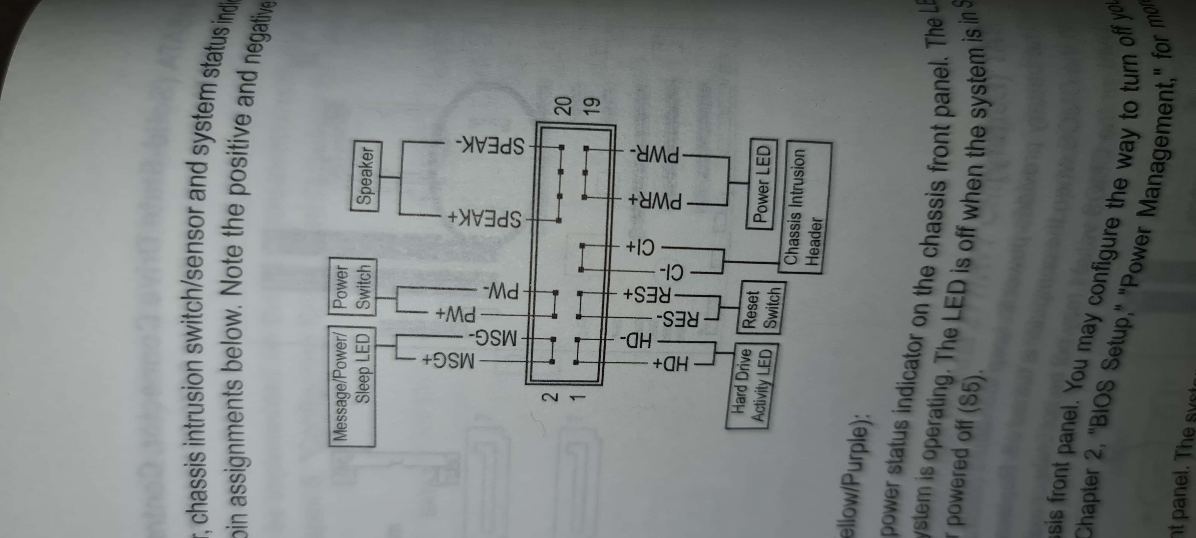

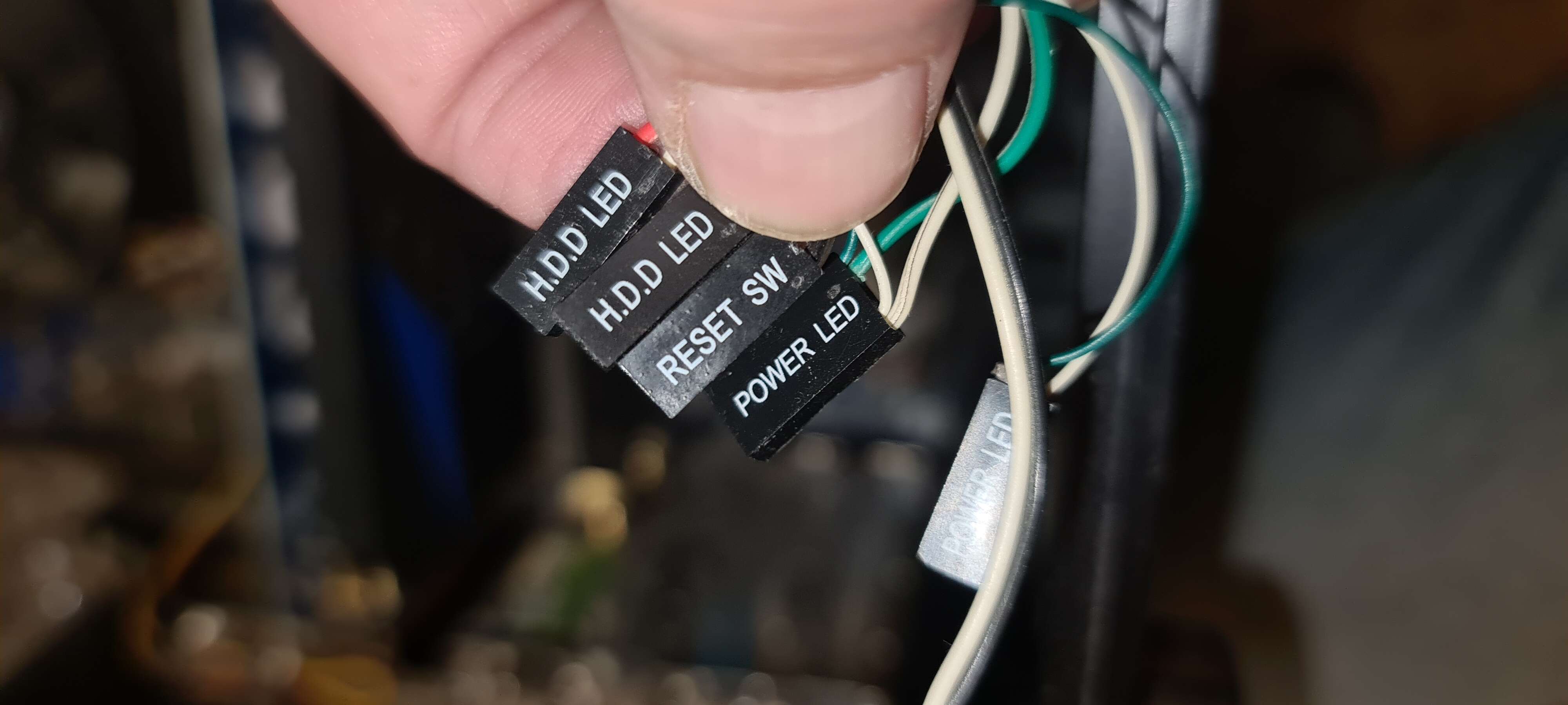

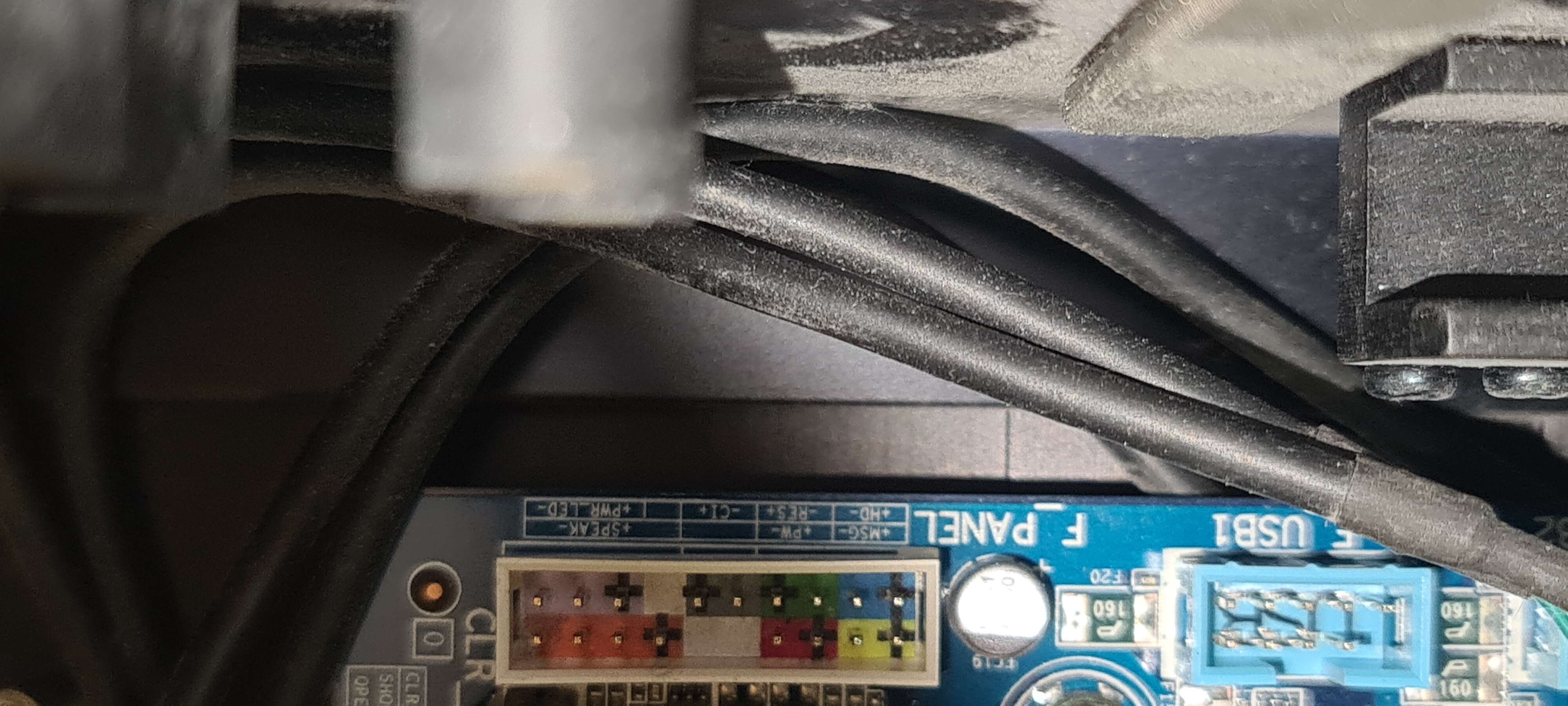

В квком порядке прдлючать меокие коннекторы Gigabyte GA-Z77-DS3H [Ответы 2]
Вопрос 465648
klopsk, Санкт-Петербург
В квком порядке прдлючать, меокие коннекторы
Антон, Санкт-Петербург
Последовательность не важна, главное правильность.
Klaus, Санкт-Петербург
Профессиональный, Ответы: 6124, Оценили: 8023 раз
Видимо Вы имеете в виду полярность контактов. На самом деле это не имеет существенного значения, например, выключатели вообще неполярны, а если вы подключите не теми контактами светодиод питания или активности HDD, то ничего не сгорит, просто этот светодиод на лицевой панели работать не будет. Достаточно перевернуть соединитель и проблема исправится.
