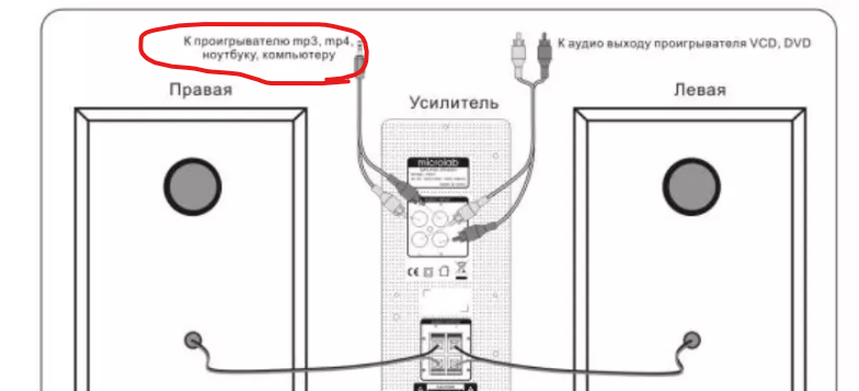

Подключить к телевизору
Антон, Санкт-Петербург
По этой же схеме:
Microlab PRO-1
Klaus, Санкт-Петербург
Профессиональный, Ответы: 6124, Оценили: 8023 раз
Если на задней стенке телевизора есть колокольчики с обозначением Audio OUT, то к ним и подключайтесь как указано в инструкции. Если в телевизоре звуковых выходов на колокольчики нет, то подключайтесь в гнездо наушников телевизора, при этом штатный звук телевизора отключится.
